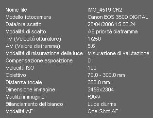

Qualche giorno fà ho fatto un po' di scatti durante un allenamento di calcio.
Bella giornata di sole , scattavo dalle tribune con l'ottica in oggetto quasi sempre a 300mm (vista la distanza) e ovviamante a mano libera.

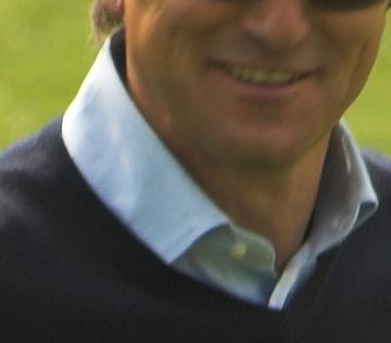

Ho notato però che tutte le foto sono venute fuori poco nititde, ma non capisco se si tratti di un problema di micro/macro-mosso:cry: , se è la lente un po' morbida a 300mm o se semplicemente scattavo con un tempo troppo alto
Per spiegarmi megli o vi posto un crop al 100% e i dati di scatto.
Grazie a tutti x le Vs considerazioni Smile
Dati Scatto

I tempi erano troppo bassi per quella lunghezza focale.... a meno di non avere la mano molto ferma, sarebbe stato più appropriato 1/500s.

in effetti il micromosso è presente....però considera che quella lente a 300 non è un mostro di morbidezza, l'ideale sarebbe stato un diaframma più chiuso tipo 8-11, magari anche mantenendo il /250 (se come dice giustamente PietroF hai la mano abbastanza ferma)....ovviamente alzando gli iso...

C'è del micromosso. In teoria dovresti scattare a : 300 * 1,6 ovvero a 1/500s
Secondo me potevi scattere a 1/500 e aumentare l'iso a 200.

io sarei arrivato a 400 iso e avrei chiuso di uno stop il diaframma (oltre all' 1/500 consigliato)....a 300mm@5.6 è un po' morbido

Guarda, non è solo una questione di micromosso per lunghezza focale (per la quale è appropriato appunto tenersi a circa 1/500), è anche una questione di movimento dei soggetti, se appunto sono calciatori immagino non saranno stati lì fermi! Per "fermare" uno che corre, qualunque sia la focale, ti ci vuole secondo me di nuovo almeno 1/500, per star sicuri, forse qualcosa di meno, non sono un esperto, ma di sicuro c'è questo aspetto da considerare. Infine, hai scattato in modalità one-shot, non conviene, c'è la modalità servo, è meglio usare quella: seleziona il punto di fuoco più appropriato (se scatti in verticale, ad es. quello a destra del centrale si viene a trovare dove c'è la testa del giocatore in piedi, più o meno). Almeno, io faccio così.
Ovviamente per tirare fuori i tempi e i dia richiesti devi avere almeno 400 iso, specie se vuoi chiudere un pelo per migliorare la nitidezza.

Sul momento preso dalla foga di scattare mi sono dimenticato della "regola del doppio" e quindi solo dopo a casa, visti i risultati, mi sarei autoevirato.
In effetti bastava tirare su gli iso per arrivare a 1/500 e magari chiudere di uno stop xchè ho comunque l'impressione che in effetti a 300mm sia un po morbido.

Confermo che a 300 è un po' morbido, ma per il resto valido.

Da possessore di questa lente ti posso dire che sopra i 200 diventa molto morbido..io di solito tendo a non salirci mai, a parte nella macro dove siamo obbligati e dove comunque la resa non ne risente molto..
L'errore secondo me è stato insistere sui 100 iso, con la 350d non è assolutamente necessario, potevi mettere a 400 iso e recuperare un paio di stop che male non avrebbero fatto.. Smile
