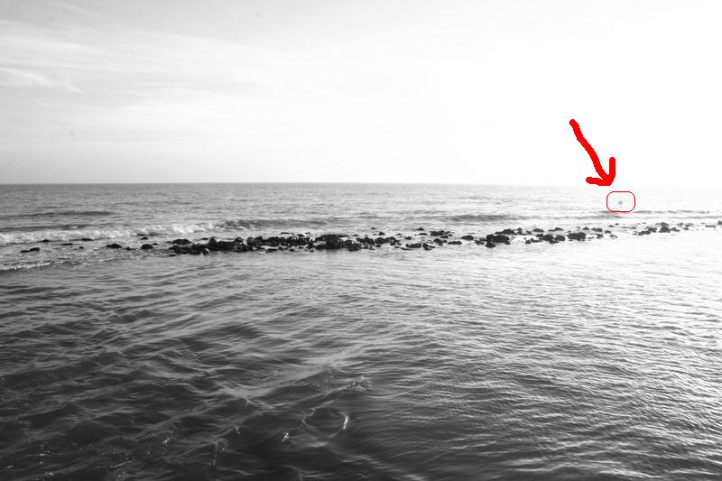

Mi aggrego anche io che ho un problema analogo.
Spero che Armisael non me ne voglia se approfitto del suo topic.
Che mi consigliate di fare?
(Canon 350d - F/22)

Andrea Giorgi
supporto tecnico
Iscritto: 13 Dic 2003
Messaggi: 12696
Località: Pavia
MessaggioInviato: Sab 22 Apr, 2006 8:20 am    Oggetto: Rispondi con citazione
...io non toccherei nemmeno il tuo Jamal... comunque fotografa il cielo per vedere quanto sporco c'è...

MessaggioInviato: Mer 26 Apr, 2006 3:49 pm    Oggetto: Rispondi con citazione
'azzo Aaron, dovresti vedere altre foto che ho fatto e che qui al lavoro dove mi trovo non ho dietro. Certe volte è proprio fastidioso!!!! Trattieniti
Ora non ho un secondo obiettivo da intercambiare ma credo si tratti del sensore.... Crying or Very sad
Mi devo procurare una peretta...
