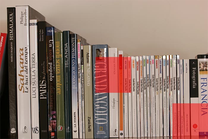

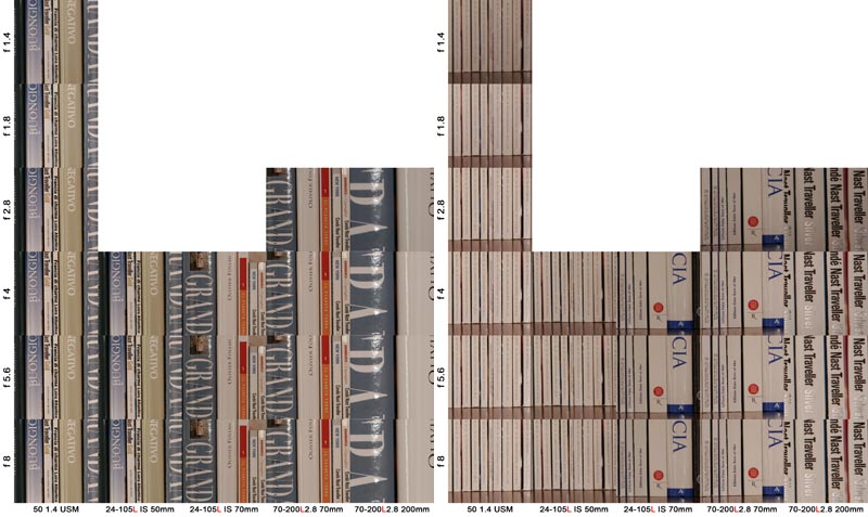

Ho provato a fare un test comparativo tra le 3 ottiche (senza nessuna pretesa, eh Wink )
Canon EOS 20D, ISO 100, JPG Parametro 1, blocco specchio e cavalletto, nessun pw
f: 1.4 - 1.8 - 2.8 - 4 - 5.6 - 8
mm: 50 - 70 - 200
Centro fotogramma & Angolo fotogramma
Conviene salvarlo su HD perchè sono circa 2Mb a file Wink
Il 50 si è rivelato il migliore, cvd
Mi lascia un po'perplesso invece la qualità del 24-105LIS a f4 Mah penso che dovrò rifare il test solo per lui...
Per il 70-200L2.8 niente da dire Surprised Surprised le immagini parlano da sole già a f2.8

Devo dire che anche a f/5.6 il 24-105 non impressiona... a f/8 i risultati non sono male ma cavolo... stiamo parlando di una serie L da 2 milioni... Grat Grat
Il cinquantino conferma una notevole morbidezza a f/1.4, per il resto da f/2 in su va alla grande! Wink
Anche il 70-200 esce alla grande dal test! Ok!
Ho rifatto il test con il solo 24-105L IS
24mm - 50mm - 105mm - 105mm IS
sempre con cavalletto, blocco specchio, bla bla...
'o butto via? Mmmmm

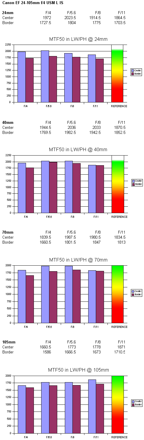

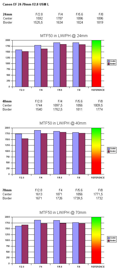

Allego un test mtf del 24-70 e del 24-105. Attenzioni a leggere i valori di riferimento sul grafico, che non sono uguali (2000 valore massimo nel 24-70 e 2250 per il 24-105)
24-70 mtf
 Dimensione:  27.59 KB
 Visualizzato:  File visto o scaricato 635 volta(e)
Luciano J

ed ora il 24-105
 Dimensione:  35.76 KB
 Visualizzato:  File visto o scaricato 634 volta(e)
