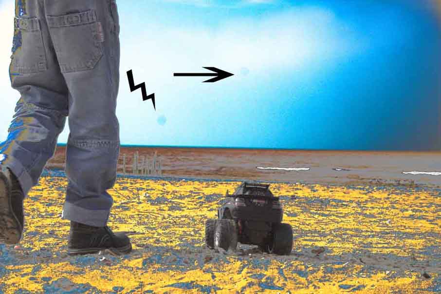

giocando con le curve ho notato queste due punti è il sensore sporco, la macchina è ancora in garazia Crying or Very sad

Esatto si tratta del sensore sporco...cmq non ti preoccupare!
Eventualmene fai fare un giretto alla tua macchina fotografica presso il centro assistenza + vicino.

scatta una foto a f16 f22 al cielo. e vedi se è sporco

Non c'entra nulla la garanzia. Polvere sul sensore è normalissima.
Compra una pompetta e soffia un pò. E poi quelle macchie sono il segno di un vero fotografo... Ops

guarda che lo sporco sul sensore non rientra nella garanzia......pump e via!
