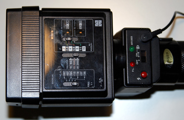

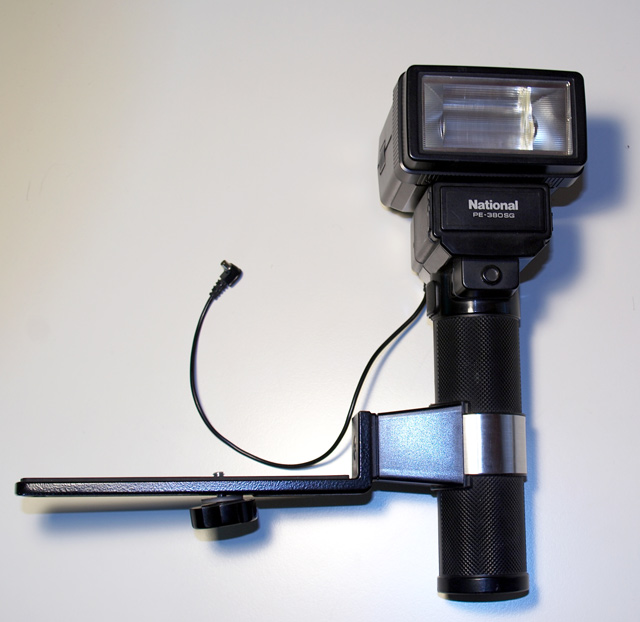

Ho in casa questo flash (Marca NATIONAL, modello PE-380 SG) risale a parecchi anni fa e veniva usato con una Pentax ME-Super.
Sapete se per caso è in qualche modo utilizzabile su una Canon 20D?
Lo userei solo per illuminare ambienti interni di cui faccio i rilievi, non mi interessano funzioni particolari dato che non mi interessa nulla della qualità delle foto che ci farei.
So che c'è qualche problema con i voltaggi, ma se qualcuno di voi mi sa dire se esiste un modo per utilizzarlo, gli sarei grato.

Cioè il cavetto che già c'è attaccato al flash (nella foto)?
Non ci sono problemi di voltaggi?

Se il cavetto lo attacchi al lato della macchina dove c`e` la presa pc non hai problemi di voltaggio.

Ok, quindi non rischio di fare danni se lo attacco alla presa PC-Sync vero?
I problemi di voltaggio si hanno solo sul hot-shoe?
Teo - https://instagram.com/teod

No, se ci fossero problemi di voltaggio li avresti sia sulla slitta che sulla presa sincro, quasi sicuramente il flash che hai non dovrebbe dare problemi, ma non mi fiderei troppo a fare esperimenti, potresti provare a vedere con un multimetro digitale che tensione ti da il flash sui contatti e verificare magari con un'altro flash che già hai provato se ci sono differenze sostanziali... Smile
