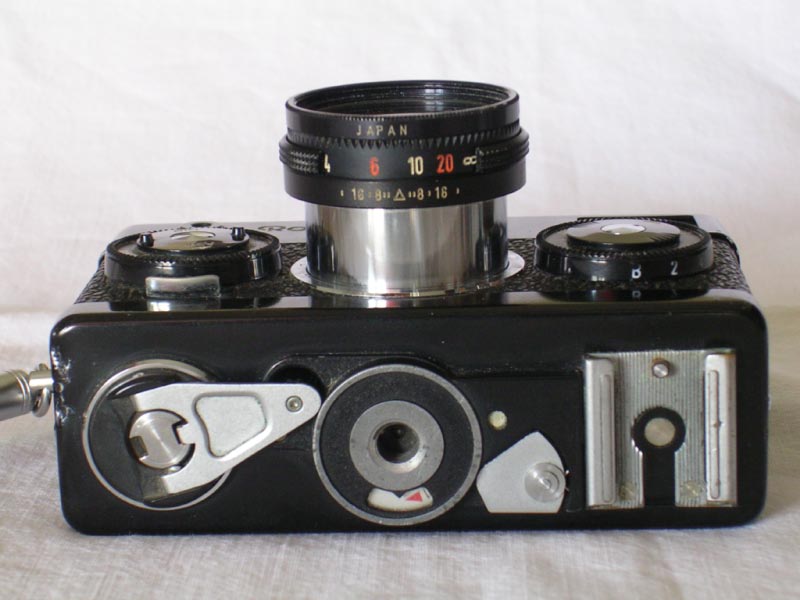

Per farla scattare devi estrarre l'obiettivo e farlo ruotare verso sinistra di circa 45 ° così il meccanismo di scatto può funzionare

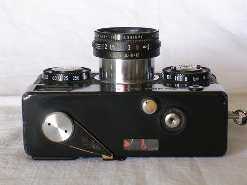

Per aprirla c'è una levetta a forma triangolare sul fondo della fotocamere che permette di far slittare la parte posteriore e sostituire la pellicola e la batteria dell'esposimetro
Per richiudere l'obiettvi devi aver fatto avanzare la pellicola pronta per lo scatto successivo e poi schiacciare il plusante accanto a quello di scatto che ti sblocca la possibilità di far ruotare l'obiettivo a destra e farlo rientrare

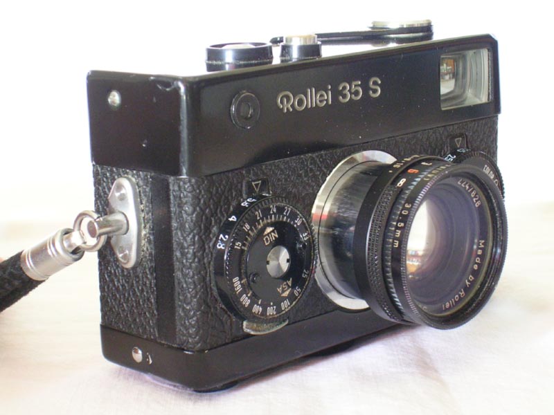

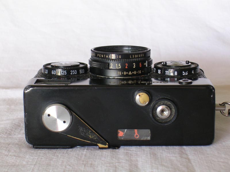

Ecco la mia Rollei 35S, anche se un po' ammaccata e vissuta si comporta ancora egregiamente
| Descrizione: |
| Rollei 35S - Vista Frontale |

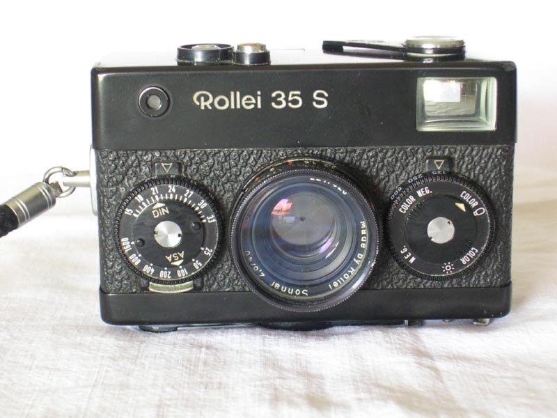

| Descrizione: |
| Dimensione: |

| Descrizione: |
| Rollei 35S - Vista dall'alto con obiettivo "aperto", pronta a scattare |
| Dimensione: |
58.81 KB |
| Visualizzato: |
File visto o scaricato 2696 volta(e) |
| Descrizione: |
| Rollei 35S - Vista dall'alto con obiettivo "chiuso", il riposo dopo il lavoro |

| Descrizione: |
| Rollei 35S - Vista dal basso |

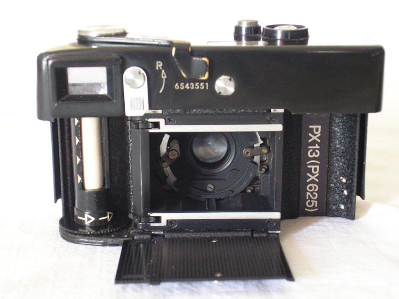

| Descrizione: |
| Rollei 35S - Vista dell'interno, meccanica al 100% |
| Dimensione: |
65.7 KB |
| Visualizzato: |

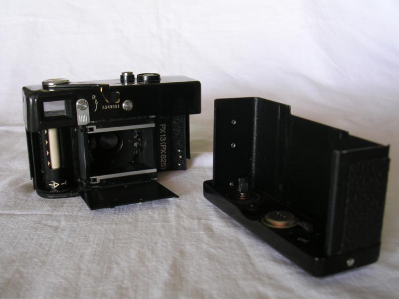

| Descrizione: |
| Rollei 35S - Vista dell'interno e del dorso |

Per aprirla ruota verso l'esetrno la levetta che c'è sul fondo e poi fai slittare il dorso verso il basso. Se non la usi da parecchio tempo magari potrebbe far fatica a scivolare verso il basso.

Ciao!
volevo chiederti info riguardo all'impostazione dell'esposimetro.
Correggimi se sbaglio:
Neg : pellicola in bianco e nero
Color Neg: pellicola a colori
gli altri due simboli sono per le pellicole a colori in interno ed esterno.
giusto?
ma quand'è che si usa Color Neg????
_________________ EOS - Sony & Vintage Lenses
pieralessandro utente attivo
Iscritto: 25 Apr 2005 Messaggi: 1043 Località: Milano
Inviato: Mar 03 Gen, 2006 3:47 pm Oggetto: |
penso sia solo una rotella che ti permette di "ricordare" che tipo di pellicola stai usando, un po' come sulle reflex completamente meccaniche era la fessura sul retro della macchina per mettere il "coperchio" della scatola di cartone della pellicola.
Mi sembra che non vada a "modificare" alcun parametro dell'esposimetro.
Gli altri due simboli dovrebbero essere per le pellicole ottimizzate per la luce solare piuttosto che per quella al tungsteno, l'equivalente del bilanciamento del bianco delle digitali.

Ti sembra giusto, allora andava molto di moda quel selettore "promemoria".
Quello che mi ha sempre affascinato di quella macchina è la disposizione dei comandi, sono dappertutto.
