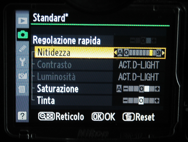

MessaggioInviato: Sab 12 Nov, 2022 11:58 am    Oggetto: Rispondi con citazione
Saluti,
riprendo questo post su D90 per chiedervi :
Cerco inutilmente di modificare, in menù, il contrasto "on-camera",
ma in qualsiasi posizione vada mi da illuminato da modificare solo Nitidezza, Saturazione e Tinta
e la voce contrasto rimane spenta senza possibilità di modifica.
Non capisco perché...potete aiutare ?

MessaggioInviato: Dom 13 Nov, 2022 2:57 pm    Oggetto: Rispondi con citazione
Saluti,
dopo aver postato la foto......sic...ho capito Surprised
c'era in D-LIGHT "on" ed era naturale che in menu fosse chiuso...
