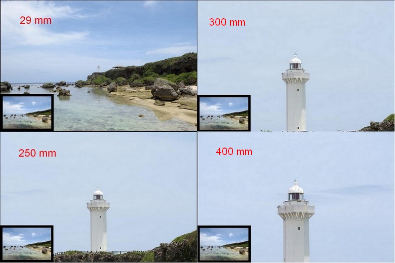

Non ho mai fatto un safari in Africa per cui non ho una esperienza diretta da trasmetterti. Consultando internet ho trovato che generalmente viene consigliata un'ottica tele da almeno 300/400 mm equivalente (meglio 600-800 mm). Per avere focali di questa lunghezza con un sensore da 1", devi però passare ad una bridge (ad es. la Panasonic Lumix FZ1000 che arriva a 400 mm e costa 508 € su Amazon. In questo momento c'è un usato Amazon in Ottime condizioni a 456 €: IO ACQUISTEREI PROPRIO QUESTA).
Però i 250 mm della Panasonic TZ100 non sono molto distanti come ingrandimento da un 300/400 mm.
Tieni presente che il tuo iPhone ha una fotocamera con sensore 1/3" e focale equivalente 29 mm, per cui 250/29=8,6. In altre parole rispetto al tuo telefono con la Panasonic puoi ingrandire 8,6 volte il soggetto inquadrato.
Qui un simulatore di focale: https://imaging.nikon.com/lineup/lens/simulator/

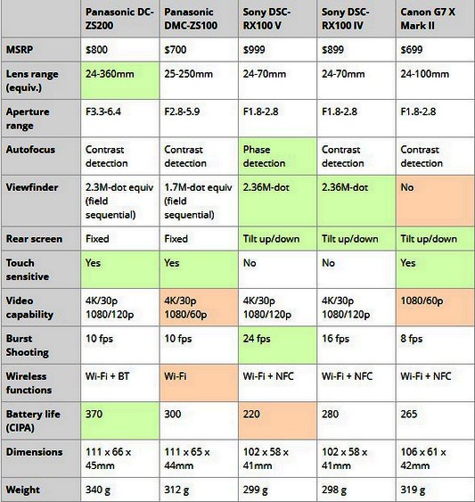

Ho trovato la compatta che fa per te, ma il costo è superiore al tuo budget.
La Panasonic Lumix DC-TZ200, è il modello successivo alla TZ100, ha circa le stesse caratteristiche ma uno zoom allungato 15x, che arriva a 24 - 360 mm di focale equivalente.
Su Amazon costa, nuova 619 €, ma in questo momento sono disponibili anche dei modelli usati: Buone condizioni a 460 €, Ottime condizioni a 486 € e Come nuovo a 512 €.
