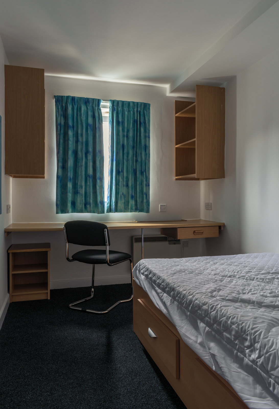

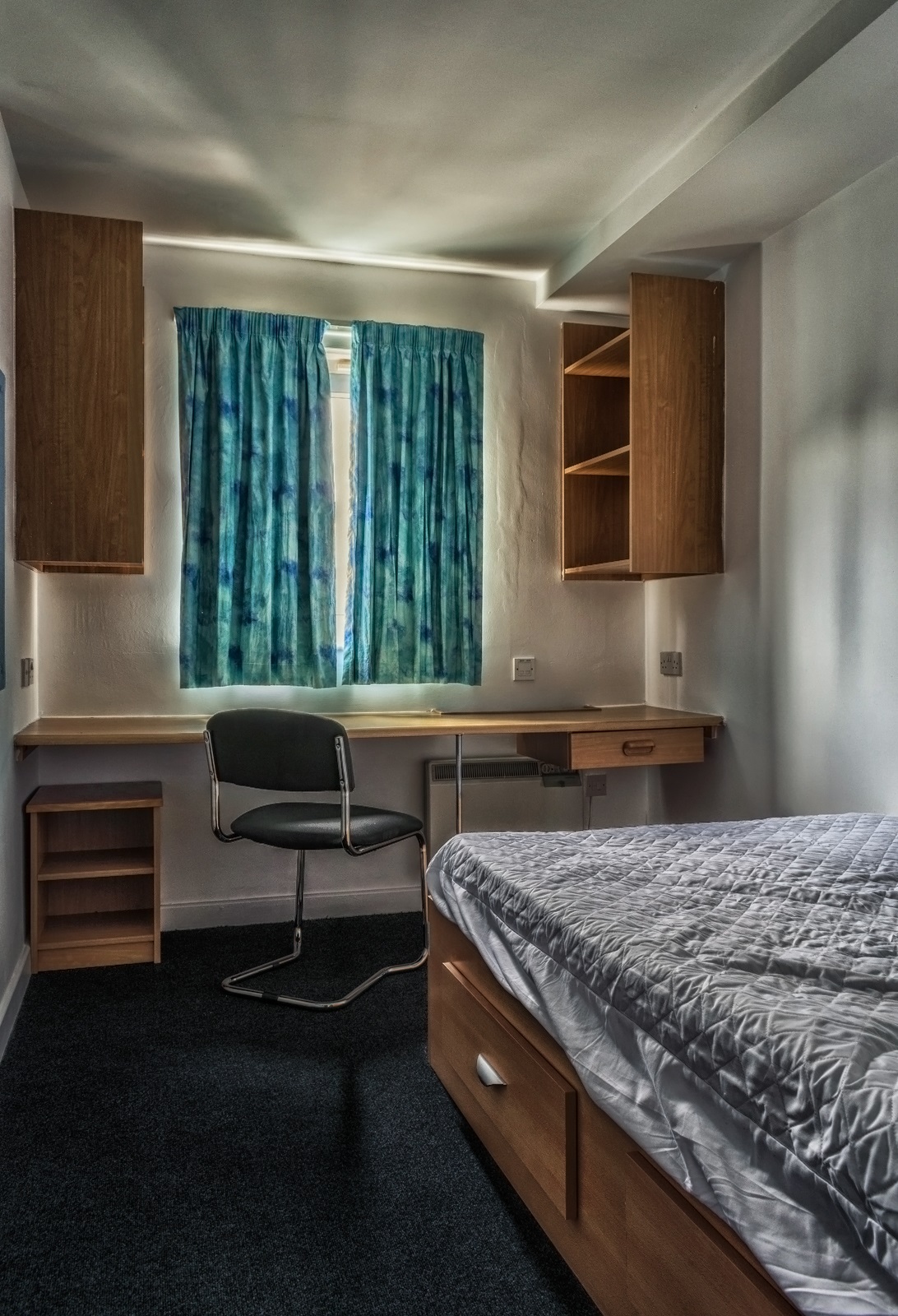

Ecco la differenza tra l'aver usato solo ACR (tuttavia ben finalizzato a ciò che volevo) ed aver usato pure i Nik Collection (con un po' di dodge/burn).
