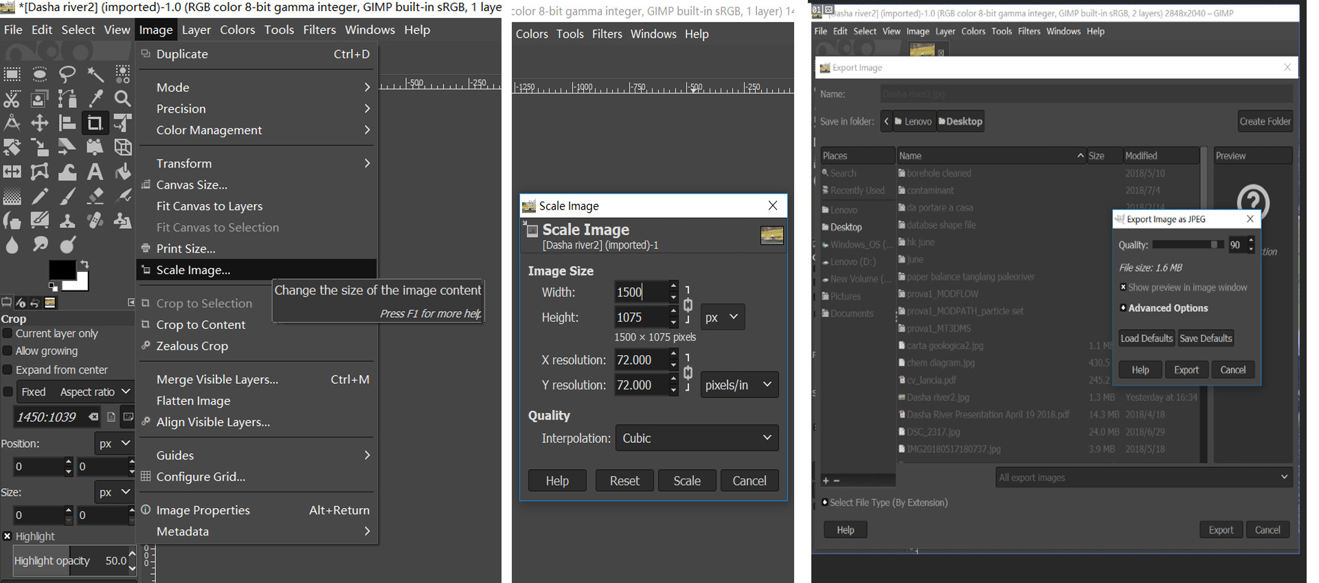

Allora ho scaricato il software GIMP (2) e riporto l`iter da seguire in dettaglio:
Primo passaggio: Finita la fase di editing salvati una copia non compressa (Gimp ha il formato XCF). Successivamente clicca su Immagine>Scala Immagine. Qui seleziona nei riquadri la dimensione desiderata. Nel forum, non deve superare i 1500 px su lato orizzontare e i 1200 px su quello verticale (vado a memoria!).
N.B. affianco ai numeri c`e` un anello di catena, serve a mantere costanti le proporzioni verticale/orizzontale della foto. Quindi premi Scala
Secondo passaggio: clicca su File>Esporta come e seleziona JPEG.. Quindi clicca su Esporta. Ti apparira ` una nuova finestra e spunta la casella antemprima. Varia la qualita` fino alla dimensione desiderata (sul forum e` di 500 e rotti kb).
Mi raccomando, non trascurare il lato informatico e coraggio!
Un Saluto.
I e II Passaggio

Ti ringrazio per la tua pazienza nel spiegarmi passo passo come fare.
Da adesso in avanti posterò foto in questa maniera.
Ti ringrazio ancora di cuore Wink

Ho inserito la mini guida di fratone nei ns. tutorial:
http://www.photo4u.it/viewtutorial.php?t=697913
Grazie Michele.... Ciao
