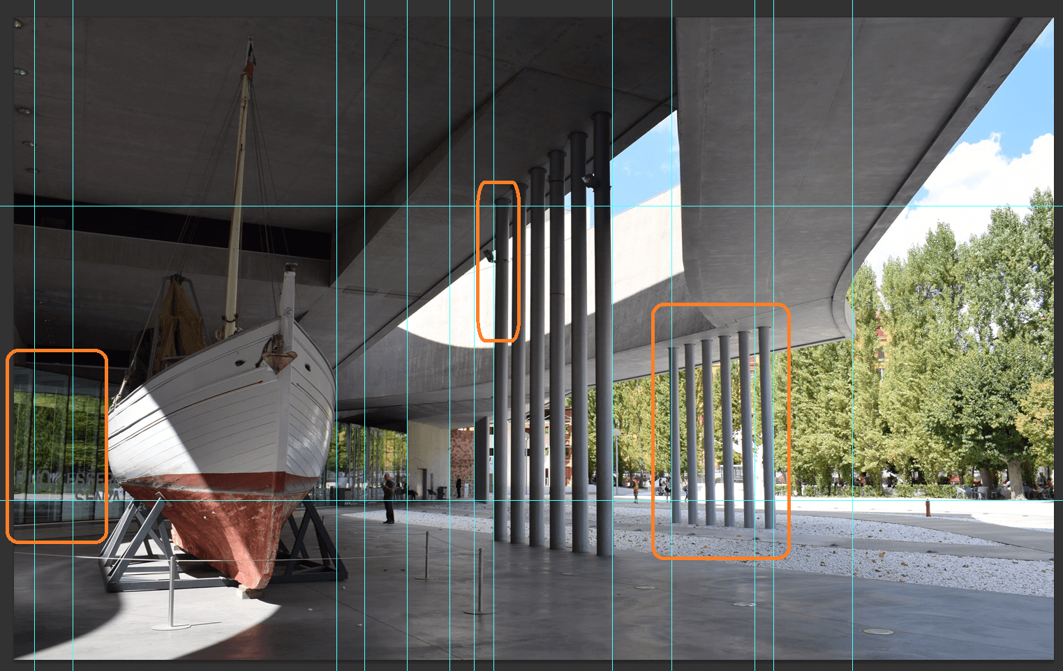

Prima di postare la foto, l'ho raddrizzata perché un pò pendente in un lato.
Come dovrei muovermi per le linee da raddrizzare?

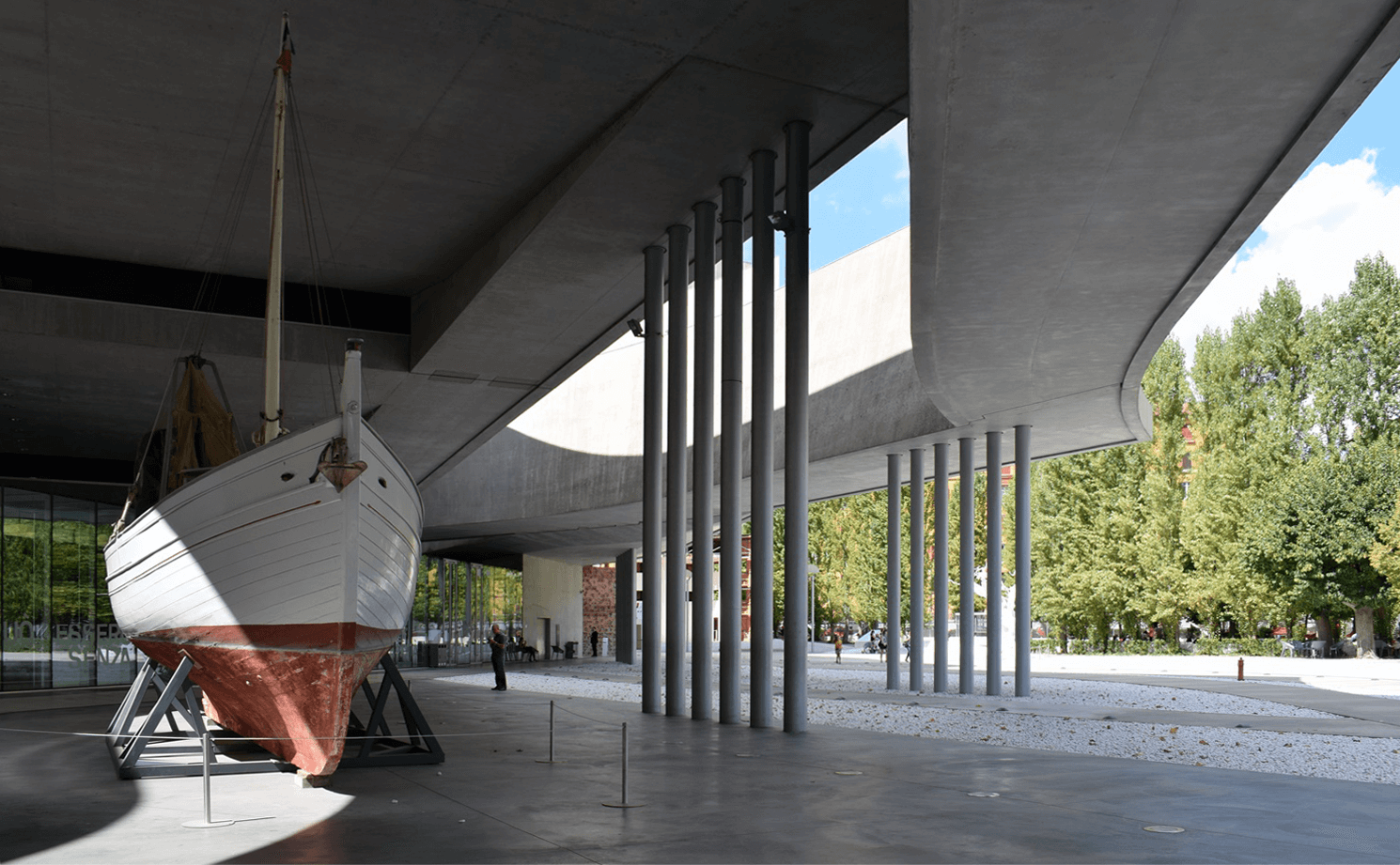

Ti allego due prove, una dove evidenzio le linee rette e nei riquadri arancioni dove le linee sono cadenti, attraverso lo strumento trasforma di Photoshop e agendo di volta in volta sugli spigoli allungando e diminuendo in base al tisultato, poi ho fatto in maniera di adattare la tua foto alle linee di riferimento e ti allego quindi il risultato ottenuto, se disturba tolgo...
 Dimensione:  545.11 KB
 Visualizzato:  File visto o scaricato 1120 volta(e)
 Dimensione:  527.26 KB

non disturba, non ti preoccupare. Volevo appunto rendermi conto di quanto dicevi.
Carolina
