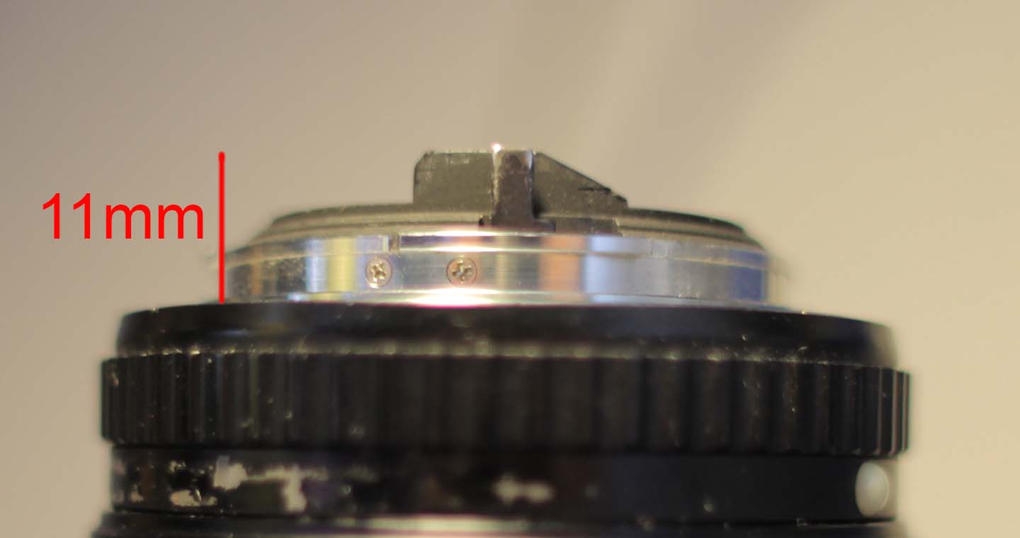

Ciao a tutti,
vorrei montare su una MarkII un obbiettivo Pentax-A Zoom 28/80mm 3.5/4.5 (58mm).
Non riesco ad inserire la foto.
Ho trovato un rivenditore (Lolli) che ha l'adattatore ma dice che devo:
- limare la sporgenza in palstica a forma di trapezio che darebbe fastidio allo specchio
- forse dovrei limare anche la levetta di metallo, vicinissima alla forma di plastica, che potrebbe dare fastidio alla macchina.
Per tagliare la forma di plastica non ci sono problemi (penso/spero) ma per quella di metallo forse si.
Qualcuno ha qualche informazione in più?
Grazie.

La levetta metallica non è quella dell'accoppiamento del diaframma? Invece di limarla (che produrrebbe residui che potrebbero sporcarti il sensore) non sarebbe più semplice smontarla (tanto con l'adattatore non dovresti avere alcun accoppiamento)? Forse anche la parte in plastica la potresti smontare...
Potresti mettere una foto frontale della baionetta?
L'adattatore è questo?

@lamb
ho trovato questo http://www.instructables.com/id/How-to-modify-K-Mount-lenses-to-fit-a-full-frame-C/
e questo http://www.jcolwell.ca/photography/calc-info/Keos-adapter.pdf dove spiegano come smontare il tutto.
Si l'adattatore è quello di Lolli (che poi mi sa che viene dalla Cina).

Operazione eseguita:
ho tagliato la parte in plastica con un semplice taglia unghie e la parte in metallo con una semplice tronchese da kit elettronico (il tutto in 5' impiegati per lo più nel prendere precauzioni per coprire la lente); quest'ultima parte (collegata al diaframma) l'ho dovuta tagliare completamente, fino alla base poiché impediva la completa chiusura del diaframma (da 5.6 in poi non chiudeva più).
Provato con anello adattatore di Lolli tutto ok!
