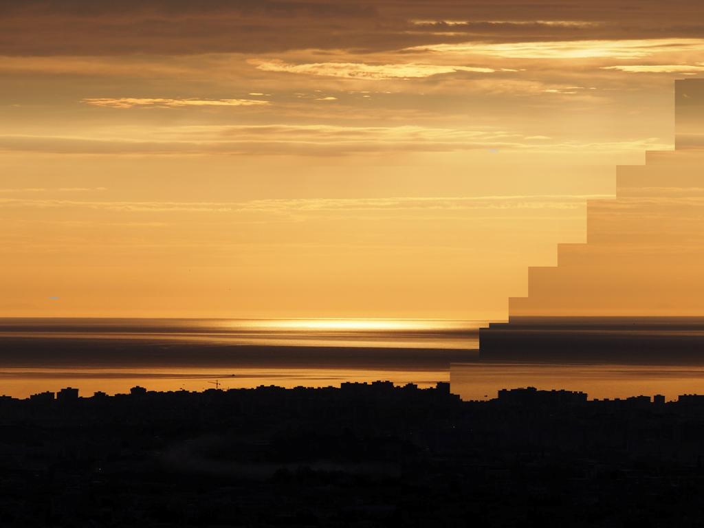

Salve, è da qualche giorno che alcuni scatti hanno un effetto molto strano tipo quello che vedete in allegato, potete darmi dai consigli? grazie

mi sono accorto che le voto viste al display sono ok, mentre a video (pc) l'immagine viene storpiata, non sarà un problema della scheda video? boh...

ho fatto delle prove con un lettore esterno al pc e sembra che tutto vada bene mentre con quello interno no, il problema che tutte le foto sono state alterate e non sono più recuperabili.

le stesse foto che avevo scaricato dalla sd su pc provate su notebook danno lo stesso difetto, ho formattato la sd(sandisk extreme 16 gb) resettato la omd e ho fatto qualche scatto, sembra tutto ok.
cmq la cosa è piuttosto strana le foto le avevo scaricate e messe su pendrive e tutto era ok, chissà cosa sarà successo, spero che non sia un difetto della em5 ma della sd.

la cosa non mi rincuora proprio, devo dedurre di avere qualche problema alla macchina fotografica.

le ho passate da pc ad sd e il problema persiste, a sto punto penso che i fiole si siano corrotti, adesso la stessa sd formattata sembra funzionare.
proverò a fare qualche scatto di prova e .. vediamo l'effetto che fa!

Comunque, a me ha dato l'idea che sia stato il lettore di schede del pc a corrompere i file.
