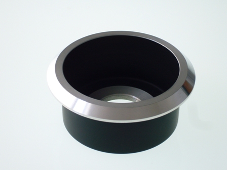

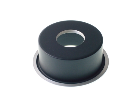

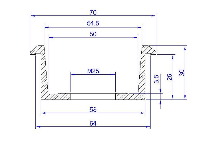

spero mi possiate aiutare ad identificare la piastra rientrante a tazza che mi hanno regalato e che di sicuro era usata con un vecchio Durst.
Allego delle immagini e uno schizzo con le misure, se ne avete una identica o conoscete cosa è esattamente mi fate un vero piacere se mi rispondete.
E' per obiettivi con passo M25 (e forse è stata prodotta da una casa concorrente OEM perché non ha scritte Durst)... ma non so altro, e siccome ogni ingranditore aveva il suo attacco speciale per queste piastre sono quasi certo che questa era per un ingranditore specifico (o famiglia)...
Lascio a voi l'ardua soluzione
Grazie mille!
Paolo

Salve, molto probabilmente è per il 609 e simili che non hanno il sofietto.
Per l' uso monta di solito il 70 mm o al massimo l'80 mm
Quello per il 50 è un po ' più lungo (alto).
Venivano fatti per i due diametri degli obiettivi il 39 e il 25 mm passo 1 mm

Sì sì, è quella per il Durst 609 e data la profondità direi che è per il 75/80mm, quella del 50mm era talmente profonda che occorreva un accessorio per manovrare il diaframma, quella per il 105mm è piatta.

Biancpier, Tomash
grazie per le risposte
ho avuto una informazione circa il Durst M600 e la piastra Sixtif che aveva diametro esterno di 70mm ed era usata con lenti più corte di 50mm
I successivi Durst 6xx (601, 605) e 8xx avevano la piastra di 78 mm (Setopla)
Avetela possibilità di fare questa verifica dimensionale e chiarirmi le idee maggiormente? Il mio pezzo può essere montato sia su M600 che su 609 che hanno tutti e due attacco da 70mm? Quali ingranditori hanno attacco da 70mm?
