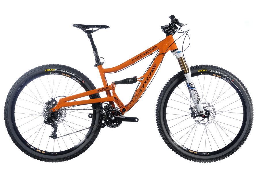

Buongiorno esperti
Ho la necessità di allestire da zero un set per effettuare degli scatti di biciclette.
Il risultato che vorrei ottenere è il classico scatto di biciletta da catalogo visibile qui:
Discorso Fondale:
Parto dal presupposto di avere bisogno di un portafondale con annesso fondale di almeno 3x6 metri ( spero bastino) come questo http://img2.hbimage.com/pic/190008/190008_500_main.jpg
Verde perchè le bici andranno completamente scontornate e il verde dovrebbe agevolarmi lo scontorno sia del telaio bianco che del telaio nero senza stare ad alternare fondo bianco per bici nera ecc..
Discorso Luci:
Qui la parola a voi...
Ho un pessimo rapporto con il flash nel senso che è un argomento che non ho mai approfondito per cui preferirei per gestirmi la cosa utilizzare la luce continua.
I dubbi nascono nello scegliere il tipo di luce e annesso softbox, le dimensioni degli stessi, il numero di luci e le posizioni ( date le dimensioni un po anomale rispetto ai classici oggetti da still-life)
Discorso Budget:
In fase di definizione....non amatorialissimo non da super pro...intermedio diciamo.
Ho una Eos 7d con Tamron 17-50 f 2,8 un Canon 50mm f 1,8 e un Canon 70-200 f4L.
Potremmo valutare anche l'acquisto di un ottica ad hoc.
Grazie mille a tutti per la pazienza. |
