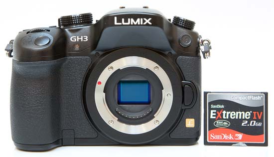

Non hai parlato di costi, quindi non dovrebbe essere una discriminante:
GH3 + 14-35 2.8 . Sei oltre i 2000 euro ma se non è un problema...
http://www.photographyblog.com/reviews/panasonic_lumix_dmc_gh3_review/
