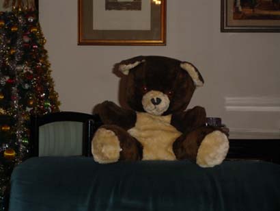

ciao,
ho qualche problema con la mia nuova digitale:mi sto esercitando con le foto in interni ma quando uso il flash per fotografare le persone, accanto alle teste dei soggetti viene fuori un'ombra tipo aureola dovuta al flash Crying or Very sad . E' bruttissima!!!!!succede sia con la luce artificiale(tipo neon o lampadario) sia con la luce solare quando è poca(del tipo brutta giornata o di pomeriggio), ovviamente sempre in interni.
come posso eliminarla?o devo rassegnarmi?
grazie!

MessaggioInviato: Lun 12 Dic, 2005 4:52 pm    Oggetto: foto di esempio Rispondi con citazione
Ciao,
innanzitutto grazie mille per la disponibilità!mi sono un po’ intristita..
La mia è una digitale compatta con flash incorporato e più precisamente una sony cybershot dsc p200.
Vi mando una foto di esempio nella qualità minima(non scioccatevi!)per farvi capire il problema, tanto il risultato non cambia comunque.L’illuminazione nella stanza deriva da un lampadario posto in alto davanti al soggetto,ma la situazione permane anche accendendo il lampadario alle spalle del soggetto o illuminando la stanza con sole luci a neon.La foto è fatta con lo zoom ma anche senza zoom è uguale.
Dalla foto si vedono i miei due problemi dovuti la flash:
1) l’ombra accanto alla testa(tenete presente che la parete di sfondo dista dalle spalle del soggetto circa3,5metri e comunque avvicinando o allontanando il soggetto cambiano solo le dimensioni dell’ombra)
2) il riflesso del flash sulla parete(che è una normale parete bianca)
p.s.Nella digitale sono disponibili i comandi manuali ma non so se risolverebbero il problema.o sì?
Grazie ancora

MessaggioInviato: Lun 12 Dic, 2005 5:06 pm    Oggetto: Rispondi con citazione
Non conosco la tua macchina, ma l'unico modo per evitare questo brutto effetto ombra contro le pareti, è quello di usare la tecnica del bouncing, ovvero far rimbalzare il lampo del flash sul soffitto o altre pareti laterali. Nel tuo caso sei impossibilitata a farlo visto il flash integrato, tuttavia potresti smorzare l'effetto dirigendo la luce del flash con un foglio di carta bianca verso il soffitto. In questo modo però riduci la portata del flash che ti costringe ad avvicinarti di più al soggetto per non ottenere foto sottoesposte.

MessaggioInviato: Lun 12 Dic, 2005 6:36 pm    Oggetto: Rispondi con citazione
l'ombra è naturale che viene. qualunque fonte di luce provoca un'ombra...
per il riflesso... boh, non ho mai avuto...
mi dispiace..

MessaggioInviato: Mar 13 Dic, 2005 12:58 am    Oggetto: Rispondi con citazione
L'ombra non la puoi togliere del tutto, ma adolcire un po' quasi sicuramente si.
Non ti demoralizzare e fai un po' di prove con:
il dito davanti al flash (fai diverse prove con diverse posizioni visto che il tuo flash è stratto e lungo)
un rettangolino di carta bianca da fotocopie scocciato davanti al flash (davanti alla lampada ci deve stare solo la carta) fai più prove anche in questo caso magari anche con due o tre strati di carta
Inclinando il rettangolino a 45° circa verso il soffitto.
Secondo me qualcosa di meglio esce.

MessaggioInviato: Mar 13 Dic, 2005 1:32 am    Oggetto: Rispondi con citazione
si prova con la carta, il la metto sotto/davanti con un inclinazione di 45 gradi in modo da far rimbalzare un po di luce sopra e in piu attutisco quella diretta
e col tempo poi ...
