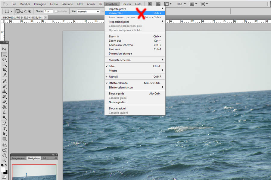

Volevo sapere se è possibile a cosa serve il prva colori di photoshop.
Io lo tengo sempre disattivato ma nel momento in cui lo vado attivare la foto perde di definizioni e colori rispetto alla foto che sono andato a modificare.In stampa come sarà la mia foto ? Il tasto prova colori deve essere sempre attivo durante la post per non avere cambiamenti?grazie ancora.

La soft proof serve per simulare per quanto possibile il risultato dell'output dell'immagine su un certo device, in genere una stampante.
È utile ad esempio per vedere se certi colori sono fuori gamut per la stampante.
La condizione per poterla usare è quella di possedere (e selezionare) un profilo colore del dispositivo da simulare.
