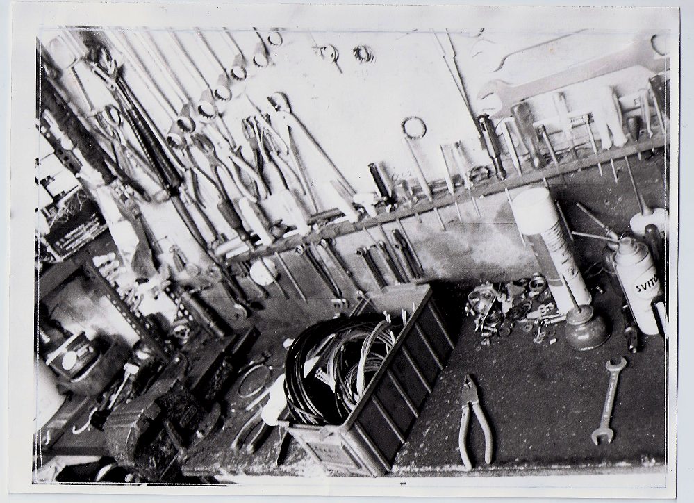

salve a tutti,
volevo condividere questa semplice tecnica che ho provato qualche giorno fa in CO.
niente di speciale pero' ho provato a tracciare delle linee a penna sulla carta nel mascheratore prima di accendere l'ingraditore.
poi impressionato, sviluppato, stoppato, fissato, e poi una buona lavata con acqua per pulire via l'inchiostro di penna.
risultato, la stampa ha un bordino rettangolare che a mio avviso in certi casi puo' aggiungere un qualche cosa alla foto.
inoltre sul bordo a sinistra in basso si vede bene una svirgolata accidentale. e' un primo esperimento.
scusate la scansione e' davvero di bassa qualita' pero' ormai ho rinunciato a ricavarne una buona.
Fausto
Kodak TRIX 400,
Ultrafin Plus 1+6,
9.5minuti
 Dimensione:  191.02 KB
 Visualizzato:  File visto o scaricato 1925 volta(e)

Che inchiostro hai usato?
Come bordino non mi piace ma da sempre cerco un inchiostro facilmente lavabile per fare la firma in negativo o per scrivere sui provini a contatto.

Paolo hai perfettamente colto il nocciolo della discussione.
quello del bordino e' giusto un esperimento, ma le applicazioni della penna possono essere delle piu' diverse.
ho usato una normalissima penna a sfera.
marca: Papermate
modello: Profile RT 1.4B (black)
e' la stessa penna che uso per annotare tempi/apertura/filtro sul retro della stampa, pero' l'inchiostro viene via solo se lavo la stampa vigorosamente con le dita sotto un filo di acqua corrente

Poli o baritata?

tetenal baritata

'zzarola!
Interessante, alla prima occasione provo.
Anzi provo stasera su un provino.

Provo anch'io, grazie.
