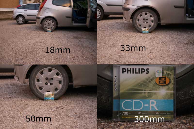

Guarda, se vuoi avere un'idea di massima puoi immaginare la tua inquadratura a 85mm divisa in quattro parti uguali in orizzonale e altrettante in verticale. Insomma il rettangolo diviso in 16 parti uguali!
Un'obiettivo 300mm con sufficiente approssimazione inquadra quello che vedi in uno di questi rettangolini! Però se cerchi un obiettivo da dedicare prevalentemente a questo scopo io ti consiglio un 300/4 fisso, un moderatore di questo forum ne vende uno usato a 700€ mi pare.
Tieni presente che per questo scopo lo zoom lo userai praticamente sempre alla massima focale (e non ti sarà nemmeno sufficiente temo) e tutta apertura..
Comunque, non avendo cardellini a disposizione, ho fatto la prova inquadrando la custodia di un CD, quello tutti lo abbiamo a disposizione.
Per riempire l'inquadratura in orizzontale con il lato corto della custodia (che è rettangolare) devo stare a 2mt (+-10cm). 300mm montato sulla 300D. Per riempire con l'inquadratura non intendo che se dovessi fotografare quell'oggetto lo inquadrerei così, intendo proprio che in orizzontale i lati 'toccano' i bordi dell'inquadratura.

MessaggioInviato: Ven 25 Nov, 2005 5:37 pm    Oggetto: Rispondi con citazione
Aggiungo il mio contributo..
Foto scattate con la 300D (crop 1.6X)
 Dimensione:  62.26 KB
 Visualizzato:  File visto o scaricato 1146 volta(e)
