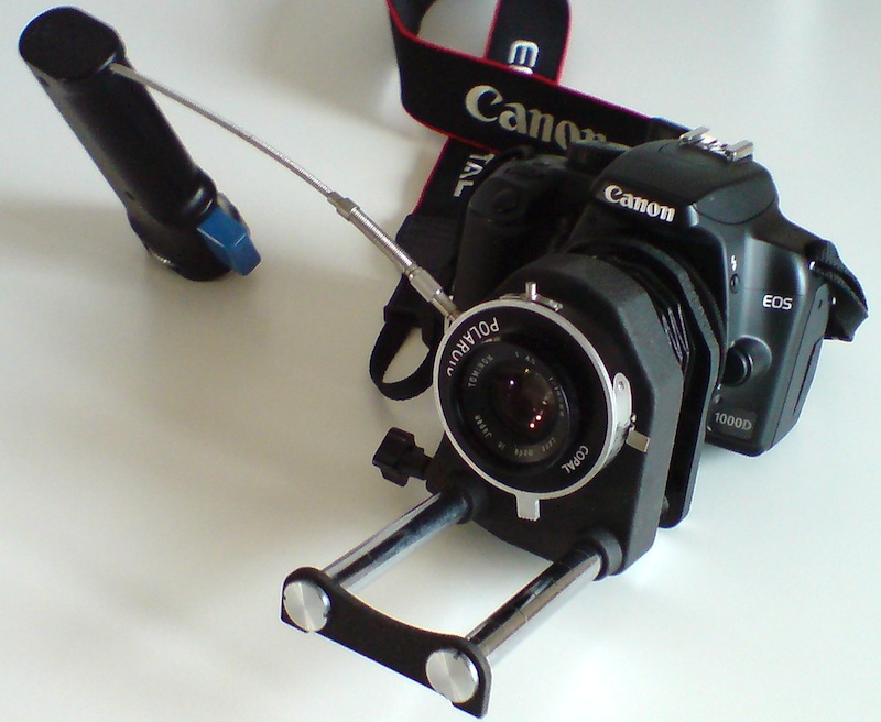

o t t o ha scritto:
pensavo a quelle montate sulle folding o compattone a temetro ad ottica fissa degli anni 70/80 non me ne intendo per questo ho aperto la discussione.
gli obiettivi da telemetro di solito hanno un tiraggio troppo corto per poter essere utilizzati su reflex (qua una lista di tiraggi : http://www.graphics.cornell.edu/~westin/misc/mounts-by-register.html ).
Quindi più che alle telemetro o compattone, guarda alle vecchie macchine a soffietto, se vuoi toglierti la soddisfazione su reflex.
Io ho un obiettivo del genere (Tominon 105/4.5), preso da una vecchia Polaroid per uso scientifico (praticamente una piramide di plastica), montato su soffietto. Funziona, mai provato a fare esposizioni multiple, se mi verrà voglia ci proverò con Photoshop Smile .
[/img]
