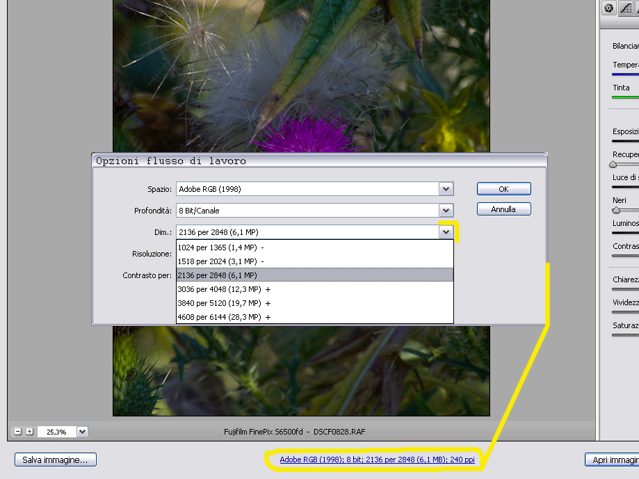

schizzo63 ha scritto:
Quello che sto provando ad usare è il PS CS4.
Per interpolare il raw è sufficiente aprirlo con CameraRaw, cliccare su quella scritta in basso come vedi evidenziato nel allegato e nella finestra che si apre, cliccare sulle dimensioni (vedi sempre allegato). A questo punto, dal menù a scaletta scegli le dimensioni che vuoi.
 Dimensione:  177.57 KB
