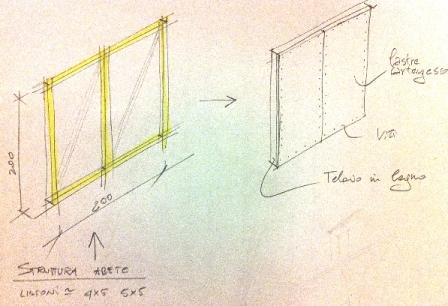

Sono un assoluto profano del fai-da-te. Vi illustro la mia idea e mi dite se secondo voi è fattibile e mi date una dritta.
Lo scopo finale è quello di creare un pannello sul quale applicare della tappezzeria da utilizzare come fondale per certe foto. Ho pensato al carton gesso perchè dovrebbe essere leggero e immagino dovrebbe comportarsi come il muro per quanto riguarda l'applicazione della tappezzeria.
Vorre farlo di circa 2 metri per 2. Le dimensioni mi pare siano si 1,20x2 quindi dovrei unirne due. Il nocciolo è proprio questo. Come posso unire due tavole di carton gesso? Considerate che il pannello finale sarà una tavola mobile, quindi non ancorato da nessuna parte.
Sono riuscito a spiegarmi? E' fattibile secondo voi?
Grazie in anticipo a tutti! Ciao

se ho capito bene tutta la superficie del pannello verrà tappezzata, giusto?
- se fai il lavoro in cartongesso devi farti prima una struttura di legno che segua il perimetro, più un traverso in corrispondenza della giunta delle due lastre, (puoi utilizzare degli elementi con sezione circa 5x5 cm). fatto il telaio ci avviti sopra le lastre e se va tappezzato senza nemmeno stuccare ci applichi la tappezzeria.
Fai conto che non verrà leggerissimo, sono 4 mq di superficie se usi una lastra in cartongesso da 1 cm saranno circa 12 kg/mq di cartongesso + struttura, in totale andrai all' incirca sui 70-80 kg
- in alternativa puoi prendere un pannello di compensato, anche giuntarlo, facendo lo stesso telaio come sopra (che serve anche come irrigidimento per non farlo imbarcare, in questo modo dovresti arrivare al lavoro finito che pesa meno in totale sui 40-50 kg circa.
domanda: perchè la struttura deve seguire TUTTO il perimetro? per evitare la flessione?
Il traverso in corrispondenza della giuntura intendi LUNGO la giuntura?

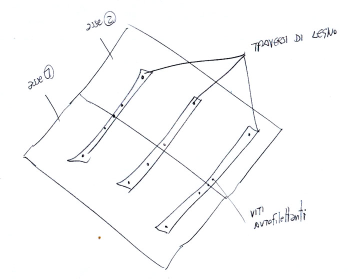

domanda: se ci piazzo due o tre "traversi" perpendicolari alla giuntura non
rendo i due pezzi ancora più solidi?
tipo così
P.S.
Aggiungo che in avrei deciso per il compensato, sperando che la tappezzeria si attacchi bene Smile

se fai come hai disegnato rischi, anzi hai quasi la certezza, che le lastre si rompano negli angoli e poi si imbarcherebbero troppo facilmente, la lastra di cartongesso in se, anche a fronte del suo peso, si deforma e si rovina, ha bisogno di un supporto su cui vincolarla.
Comunque la soluzione in compensato o altro materiale tamburato leggero è sicuramente meglio! e la tappezzeria la attacchi senza problemi!
