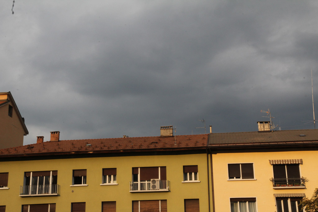

Non so se sto postando nella sezione giusta, ma ho questa foto nella quale se notate in alto a sinistra compare una macchia che vedo in tante mie foto, soprattutto quando scatto a diaframmi intermedi (da 8 in su).
Credevo fosse un problema del mio vecchio 18-55is (che essendomi caduto qualche mese fa poteva essersi danneggiato, ma lo fa anche con il mio nuovo 15-85 quindi chiaramente è la mia 550d.
Secondo voi basta una pulizia?
Macchia sensore?

Hai già provato con la pompetta?

Non ho ancora fatto nulla a dire la verità e se devo essere sincero non ho nemmeno la pompetta visto che non ho mai effettuato nessuna pulizia.
Dici che basta quello?

Sembrerebbe più "oleosa" ma tentar non nuoce...

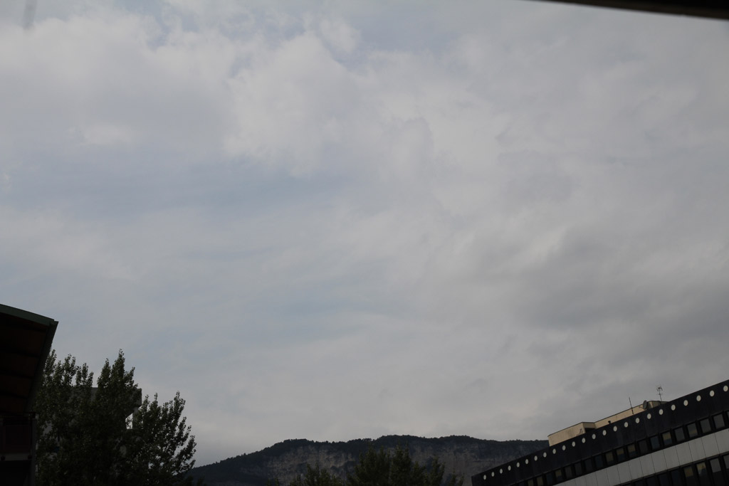

Nel frattempo ho fatto altre prove, scattando a f32 e questo (ahimè) è il risultato: polvere o cosa?
Macchia a f32

Mah, così sembrerebbe più un banalissimo pelucco...meglio.
Prova a spompettare:
va bene una normalissima peretta che trovi in farmacia del numero 2 o max 4 ( costo un paio di euro).
Prima spompetta un po' a vuoto (non che ci sia polvere o talco all'interno) poi alzi lo specchio e provi più volte.
Se non va via o compri uno dei kit appositi o vai a farti pulire il sensore in assistenza se hai un centro vicino e comodo...

Ho comprato la pompetta (6.50€ al negozio fotografico) ed ho "spompettato", il pelucco è andato via!
La polvere visibile a f32 c'è ancora anche se leggermente diminuita, ma non mi fido a fare pulizie più approfondite almeno fino a che il problema non dovesse essere evidentissimo ( basta chiudere io diaframma e non si vede praticamente nulla)
