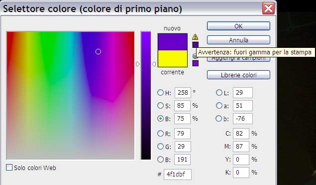

Allora è il colore della sfumatura ad essere un po' critico. Scommetto che è vicino ad un primario.
Quando scegli il colore prova a cliccare su segnalino che lo riporta entro il gamut.
