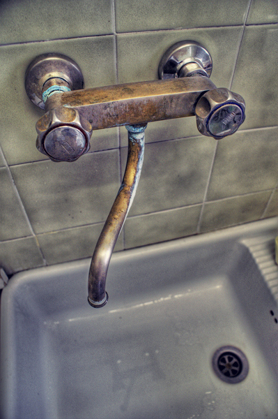

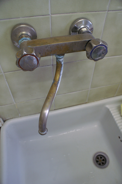

diciamo pure che non è nemmeno una situazione da HDR quella tua ripresa....
se noti sul web tutte le immagini HDR meglio riuscite sono: alla luce del giorno, con un cielo carico, elementi con molti dettagli da far uscir fuori e differenze importanti in stop tra i vari dettagli....
certo vi sono anche HDr in notturna....ma rari e su palazzi megalluminati (quasi a giorno)
stabilità del cavalletto ovviamente ma anche un buon controllo (self-control più che altro per non esagerare) nell'uso dei software dedicati...
Una buona resa dell'HDR ho notato che la si può avere su elementi riflettenti quali carrozzerie di auto o parti cromate o ramate....inizia a riprendere soggetti che abbiano queste caratteristiche e a giocare un po' con photmatix o altri programmi simili...vedrai che col tempo usciranno dei buoni risultati
aggiungo ora due immagini pre e post HDR ( una prova veloce)
nota che l?hdr permette di far uscire il riflesso della rubinetteria sul fondo del lavabo....
ciaoo
ciaoo
Non è HDR.
E' un Tone Mapping applicato ad una immagine LDR con la saturazione pompata...
Purtroppo, ormai il termine HDR viene sempre erroneamente utilizzato come sinonimo di "immagine ottenuta applicando algoritmi di TM", ma non è quello.
Su LightroomKillerTips, tra i post della settimana scorsa c'è un esempio di elevato range dinamico effettivo (fatto con 9 scatti a due stop l'uno dall'altro), dal buio pesto alla luce folgorante, mappato su un'immagine LDR per la visualizzazione.
