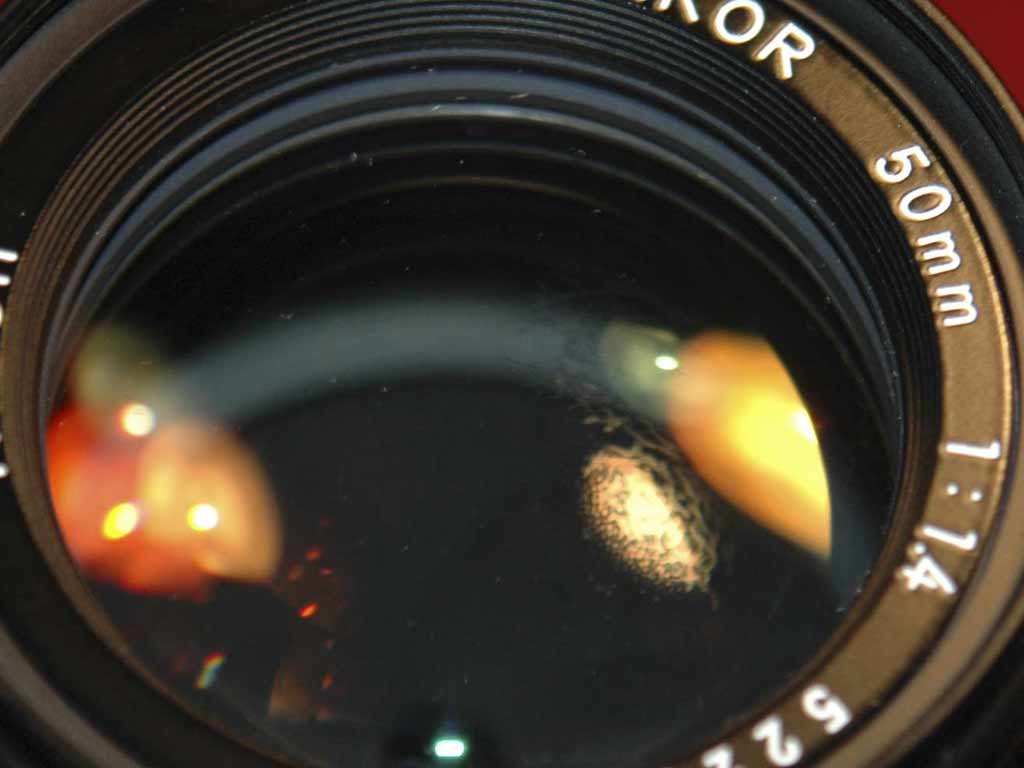

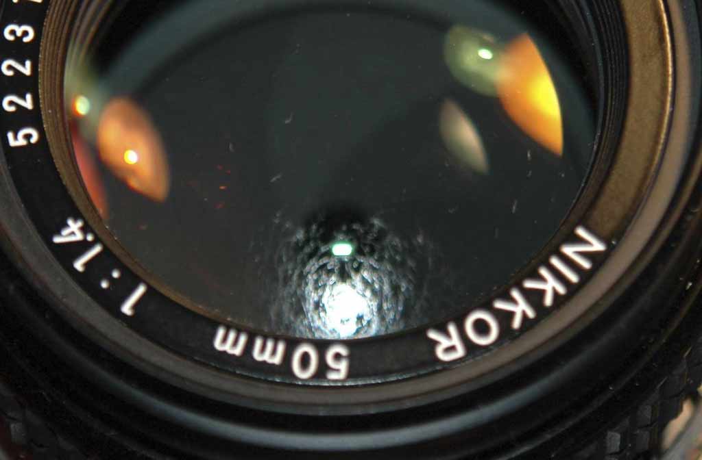

Ciao a tutti, l'altro giorno pulendo la lente ho notato sulla lente interna uno strato di non so che, dalle foto fatte non si nota niente nemmeno a ingrandimenti spinti, questa macchia copre solo una parte della lente.
Che posso fare? Surprised Vi è mai successa una cosa del genere? Surprised
Aiutatemi l'ho appena comprato usato! Mi arrabbio?

Ciao Kubric.
Come è fatta questa macchia?
Non è un fungo vero?
Nelle foto cerca di vedere più che
altro se c'è un calo di nitidezza.
Intanto ti sposto nella sezione obiettivi così
qualcuno potrà esserti utile.

Grazie per la risposta e scusa se ho sbagliato a postare, non idea di cosa possa essere, è all'interno.

Ecco 2 foto, si riesce a vedere.

Difficile a dirsi, ma più che una macchia ... dalle foto sembra quasi una rottura del vetro, o una sorta di stress cracking interno; l'hai sottoposto a temperature e/o condizioni estreme di umidità/temperatura? cadute varie?

Io l'ho appena preso, me ne sono accorto a casa ripulendo la lente. Crying or Very sad
Nikon D70 Sigma 28-300 f/3,5-6,3 - Micro Nikkor 55 mm 1:3.5
Iscritto: 15 Mgg 2005
Messaggi: 506
MessaggioInviato: Mar 20 Set, 2005 5:28 pm    Oggetto: Rispondi con citazione
Ma .... usato o nuovo?
Perchè se lo hai preso nuovo il problema naturalmente non si pone (= garanzia).
Se l'hai preso usato ... una telefonatina al venditore con incazzatura inclusa ci sta comunque tutta.
Update: P.S. .... pardon ho letto solo ora in testa che si tratta di un acquisto usato.
Telefonerei al venditore per capire cosa ha fatto con il "tuo" obiettivo.
Mi dispiace .... magari è solo infiltrazione di condensa (che sarebbe cosa brutta comunque), ma dalle foto sembra qualcosa di peggio.

Dalla foto si valuta male... sembrerebbe un fioritura di muffa, simile a quella che trovi sulle vecchie dia mal conservate, per intendersi.
Vabbè che è stagione di funghi ma di certo là dentro non deve esserci.
Ti suggerisco anch'io di chiamare il venditore e... Avanzi qualcosa? Te sparo! Te sparo! .
Mi spiace per te...
Ma non l'avevi visionato prima di finalizzare l'acquisto?

Ho chiamato il venditore, l'ho restituito, mi sono preso un Nikkor 55mm micro f3,5 non è lo stesso però.....qualcuno lo conosce?
