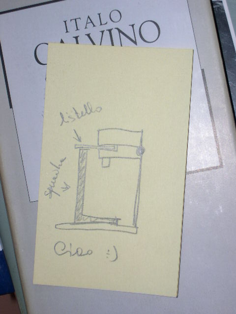

Io faccio così: ficco una tavoletta di legno o un listello nello spazio del portanegativi (tolgo quest'ultimo prima) e con una squadra a 90° appoggiata sulla base (lato corto) faccio coincidere la tavoletta col lato lungo della squadra: se non è il linea colla squadra non è in piano.
Spero di essere stato chiaro, in caso contrario non hai che da chiedere.

Inviato: Mer 14 Apr, 2010 8:15 pm Oggetto: |
A volte i disegnini sono utili.
Chiaro così?
