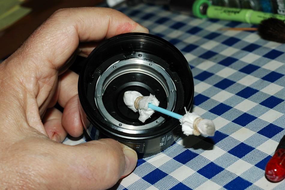

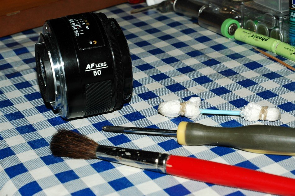

- Munirsi di un pennello a setole morbide, di un cacciavite a croce tipo 0 o comunque medio/piccolo,
di un bastoncino nettaorecchie ( avendo cura di coprire l'ovatta con stoffa di cotone morbido, bianco e pulito)
e di una pompetta per soffiare aria dove necessario.
Porre il tutto su di una tovaglia di plastica e lavorarci sopra cosi' che' ci sia meno polvere.
vedi foto 02

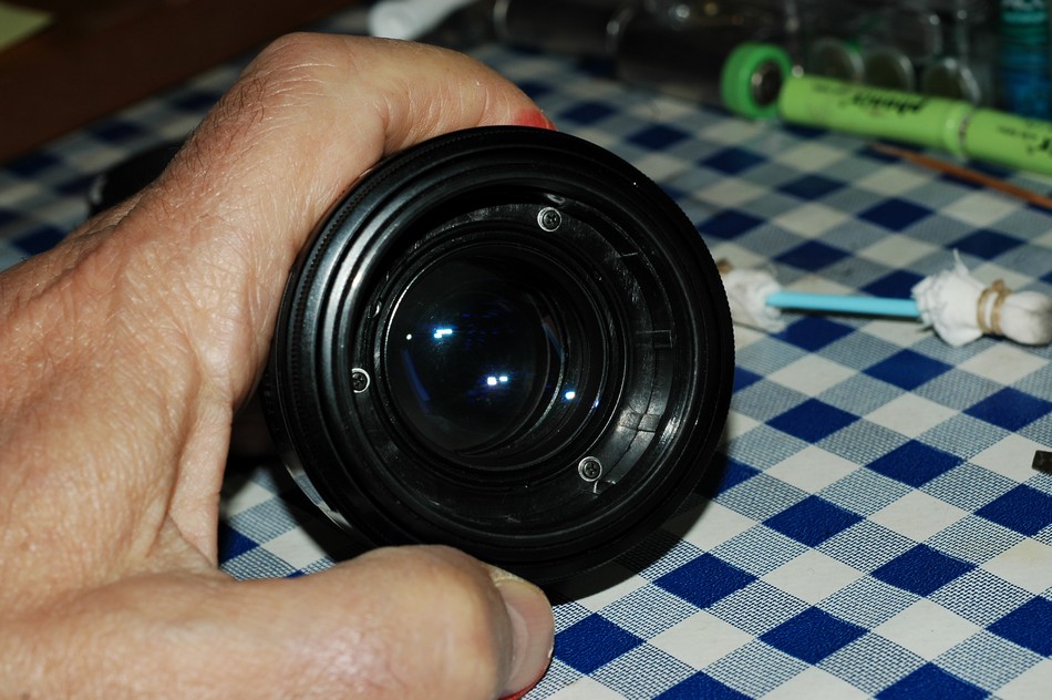

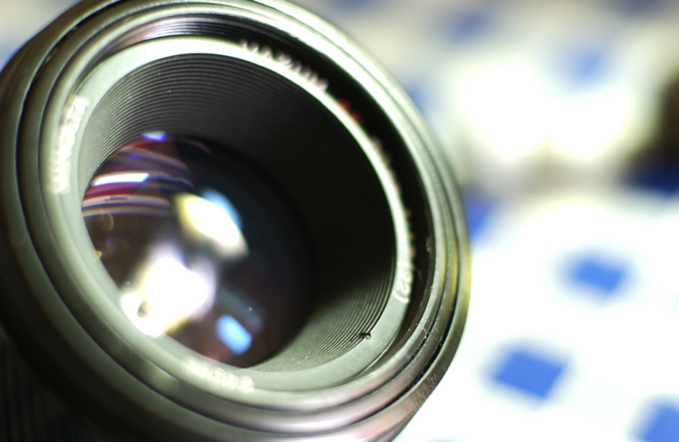

- togliere il copriobbiettivo e svitare a mano la ghiera di plastica interna; di solito non se ne viene
e si dovrebbe mettere ai bordi una goccia di olio penetrante particolare (che non abbiamo)
io ho fatto un piccolo foro/intaglio sulla plastica interna, come si nota in basso a destra in foto;
poi con un piccolo cacciavite a taglio ho fatto forza e la ghiera ha cominciato a girare.
Non si dovrebbe fare cosi' poerche', pur se un piccolo taglio, e' visibile da vicino, ma mi scocciavo
di andare a comprare l'olio e di attendere che facesse il suo lavoro di ammorbidimento e lubrificazione.
vedi foto 03

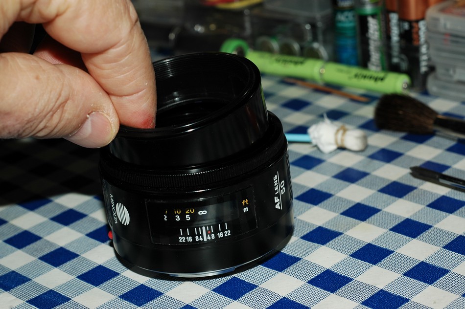

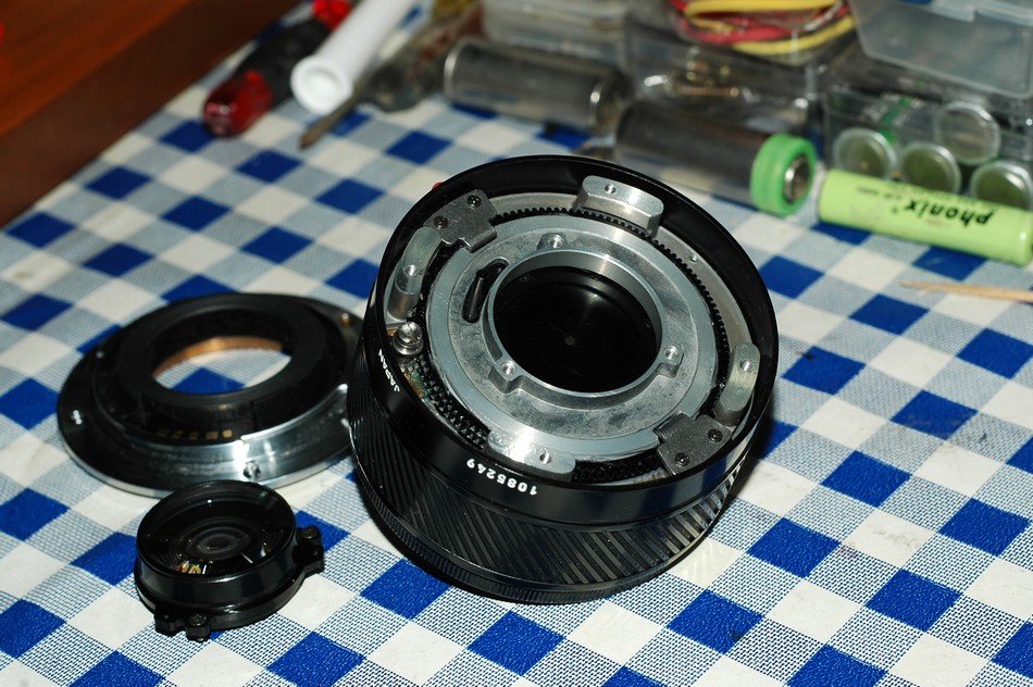

- Tolta la ghiera, svitare le 3 viti lasciandole in sede e,
vedi foto 04

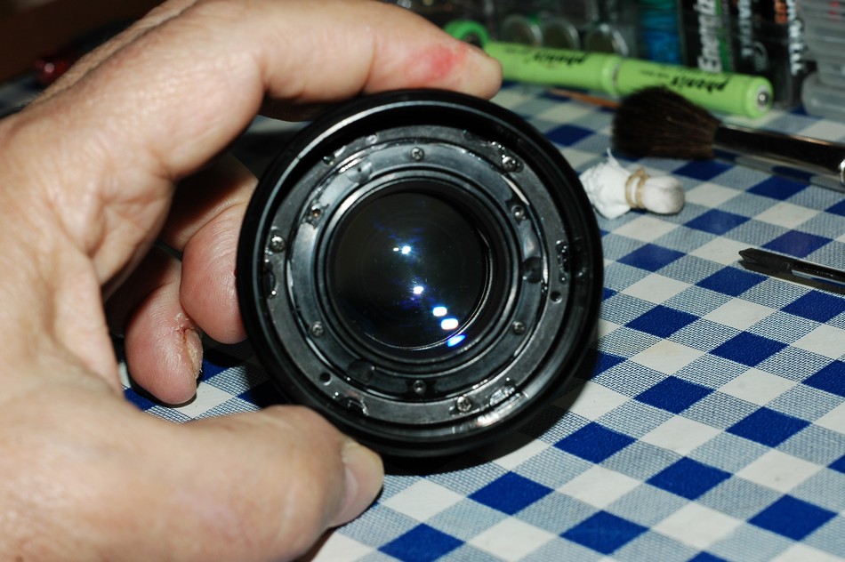

- asportare la seconda ghiera interna.
vedi foto 05

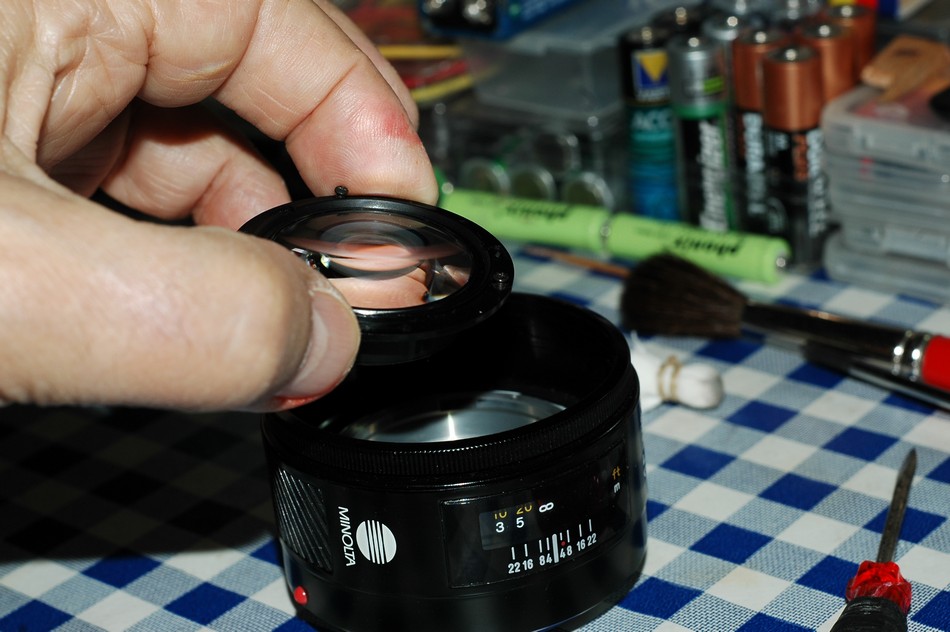

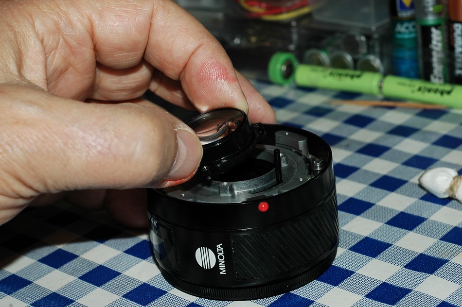

- svitare le 3 viti che serrano il blocco lenti.
vedi foto 06
- asportare il blocco lenti.
vedi foto 07

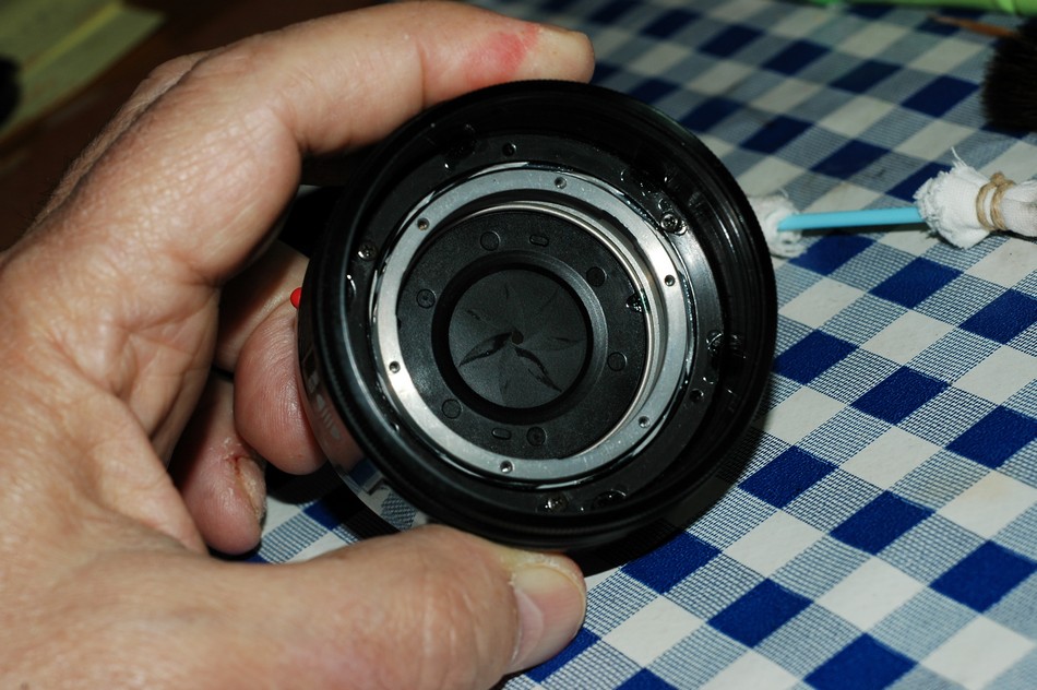

- eccoci giunti in prossimita' delle lamelle, che come si vede, sono unte.
vedi foto 08
- ADESSO ATTENTI ! DOVRETE USARE IL BASTONCINO RICOPERTO DI PANNO DI COTONE MORBIDO
USANDO TUTTA LA VOSTRA MAESTRIA PER MOVIMENTI ULTASOFFICI.
NON PREMETE MA MOLTO GENTILMENTE CON IL BASTONCINO POGGIATO SULLE LAMELLE,
ASPORTATE L'OLIO CON MOVIMENTI CIRCOLARI ED ASSOLUTAMENTE SOLO NEL SENSO ANTIORARIO.
Le mie lamelle sono riposte cosi' che con giri antiorari il tessuto non "intoppa" sulla lamella superiore.
Le lamelle scivolano una sull'altra; il movimento deve essere dalla lamella superiore a quella inferiore e non viceversa.
(Molto piu' difficile a descrivere che a guardare e "toccare" ).
Una volta pulito dopo varie "passate", rinchiudere il tutto facendo attenzione ad eventuale polvere quindi usare
pennello e pompetta dove dovuto senza risparmio.
Rimettere il tappo copriobiettivo.
vedi foto 09

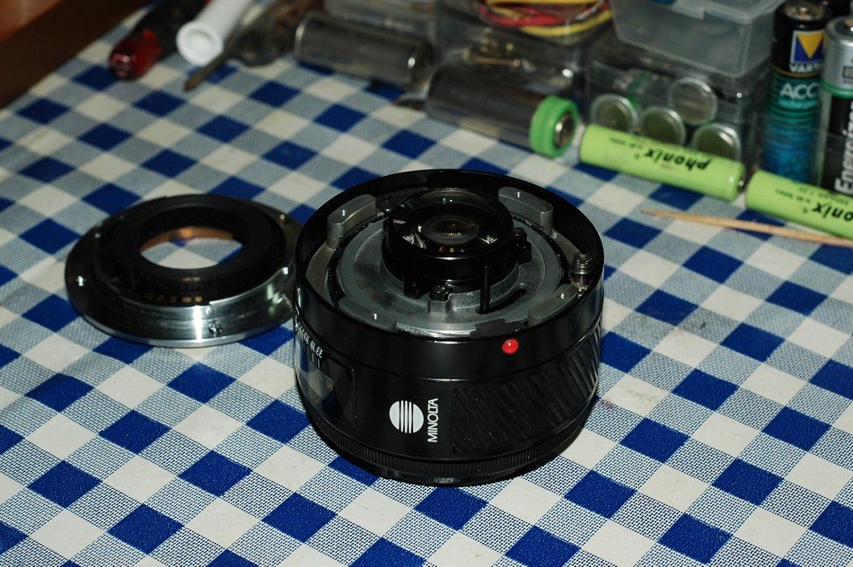

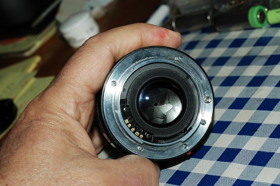

- togliere il tappo posteriore e svitare le 4 viti della baionetta, quindi asportarla.
vedi foto 10 e foto 11
- svitare le 3 viti del gruppo ottico ed asportarlo.
vedi foto 12
