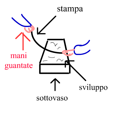

E' stato anche postato un gif animato sul come sviluppare un foglio in una bacinella in cui il lato maggiore è uguale al minore del foglio.
In pratica la tecnica consiste nel fare scorrere avanti e indietro il foglio nella bacinella tenendolo per i due lati minori.
A questo punto, anche se la bacinella è molto stretta (sottovaso) basta che il suo lato maggiore sia lungo almeno come il lato minore del foglio.
Vero, l'aveva postato Notchosen qui:
http://www.photo4u.it/viewtopic.php?t=280965&postdays=0&postorder=asc&highlight=vasche&start=20

Riprendo questa discussione perchè ho una domanda a riguardo. Usando questo metodo di far scorrere il foglio in una bacinella che abbia il lato lungo poco più lungo di quello corto della stampa come si fa a sapere il tempo di sviluppo? Rimane uguale o va calcolato? Grazie
Nikon F (di mio padre) con Nikkor-HC 50mm f2, Nikkor-NC 24mm f2.8 e Nikkor 80-200 f4.5 ----Yashica FX-3 super 2000 con ML 50 mm f1.7, ML 28 mm f2.8 e ML 135c f2.8
Ricoh 500g----Rollei 35T
Canon Powershot A590is
ldani
Iscritto: 11 Mgg 2006
Messaggi: 3394
Località: Livorno
MessaggioInviato: Ven 06 Mar, 2009 3:50 pm    Oggetto: Rispondi con citazione
Io lo tengo uguale.
