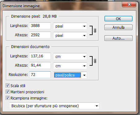

Ciao!
quando con PS si va su dimensione immagine, si apre questo riquadro dove c'è la voce risoluzione che di predefinito ce l'ho impostata a 72pixel/pollice.
quello che volevo chiedere è se quando la foto va stampata, bisogna cambiare il valore della risoluzione aumentandola oppure no...
anche perchè se si aumenta questo valore, aumentano anche i megapixel nei campi di sopra...
quindi che significato ha questo valore di risoluzione?

Togli la spunta da "ricampiona immagine" e metti 300 dpi, vedrai che non aumenterà il peso dell'immagine.

ma ai fini della stampa cosa conviene fare?

Se lasci la spunta su "Ricampiona immagine", qualsiasi variazione applichi nelle varie caselle provocherà un ricampionamento effettivo dell'immagine.
Cosa non sempre desiderabile, e in ogni caso da fare solo a ragion veduta.
Se togli la spunta invece all'immagine non capita proprio nulla. Quindi è inutile fare qualsiasi variazione ai fini della stampa.
Il valore DPI altro non ti dice se non in che rapporto stanno le dimensioni in pixel e le dimensioni in cm. (o mm. o pollici...).
Fai la prova: pixel larghezza : DPI = larghezza in pollici.
E' solo artimetica.
Il laboratorio di stampa o la stampante ignorano l'impostazione dei DPI. Semplicemete prendono i pixel che tu gli dai e, se serve, ricampionano l'immagine per stampare alla grandezza che tu richiedi, data la loro risoluzione di lavoro.

ma quando ridimensioniamo le foto per postarle sul forum, conviene o no lasciare la spunta su ricampiona immagine?
Certo che si. E' un ricampionamento quello che vai a fare e infatti, se non è spuntato il ricampionamento, non puoi neppure accedere ai pixel.
