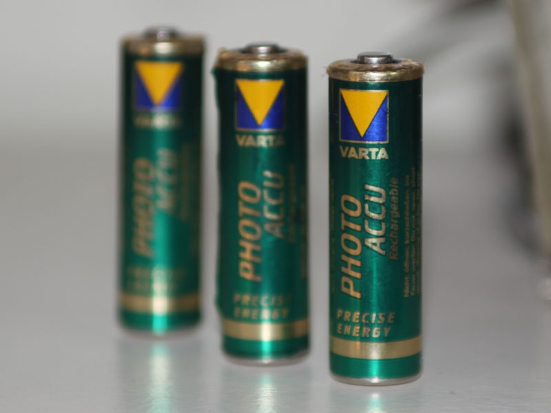

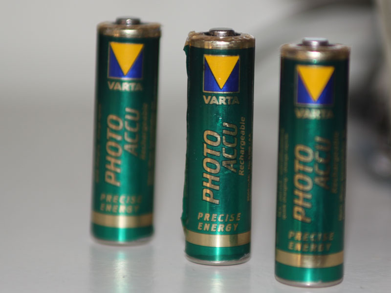

Inviato: Gio 16 Lug, 2009 9:48 am Oggetto: foto |
Ecco posto delle foto nella prima si vede il front focus. poi dopo la taratura la situazione sembra migliorata. le foto sono state scattate a 1/250 f2.8

| francena ha scritto: | | Ecco posto delle foto nella prima si vede il front focus. poi dopo la taratura la situazione sembra migliorata. le foto sono state scattate a 1/250 f2.8 |
Ad occhio sembra che hai fatto un buon lavoro, anche se per andare di fino DEVI usare cavalletto e mira...Ma se ti basta così, tanto di guadagnato.
