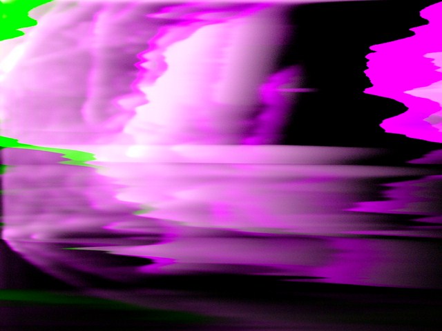

Inserisco il resoconto della fine della mia ormai vecchia fuji S7000. Senza apparente motivo, pochi giorni fa, mi ha presentato foto così:
Crying or Very sad che tristezza!
ha fatto 6700 foto.
Ho visto che anche ad altri è successo qualche cosa di simile. Se ci fossero rimedi, mi piacerebbe metterli in pratica per rivedere funzionare la mia vecchia macchina.

Penso che sia "morto" il sensore...

Con la vecchia s5600... circa 18mila foto, ed è ancora viva e vegeta tra le mani di mia cugina. Idem la s9600, ora ho una s100fs, ci ho fatto almeno 15mila foto e trotta ancora bene (mi gratto). Smile La vita di un sensore è molto molto molto lunga. Le vecchie fuji potevano soffrire di questo difettuccio, anche le reflex della Casa. 6700 foto sono pochissime.

Per me è una questione di umidità .... Rolling Eyes

Potrebbero essere anche i contatti del sensore sulla scheda... cenzo fosti tu a risolvere così? Correggimi se sbaglio ma mi ricordo di sta cosa copn una fuji analoga o era una s5600?

Sembrano delle macchie/onde troppo uniformi perchè il sensore sia andato, per me è un'altro problema. Ma solo la foto viene così o vedi anche sul display così? Perchè se sul display vedi bene, il sensore funzia...

Se e' cosi' allora potrebbe essere "partita" l'elettronica che controlla la memorizzazione dei dati o il buffer verso la scheda di memoria.
Magari prova ad usare una scheda di memoria diversa (potrebbe essere anche quella).
Ciao finepix ....... mio fratello ha lo stesso problema su una S5000.
Mi pare di aver letto che qualche utente ha risolto pulendo i contatti del sensore.
