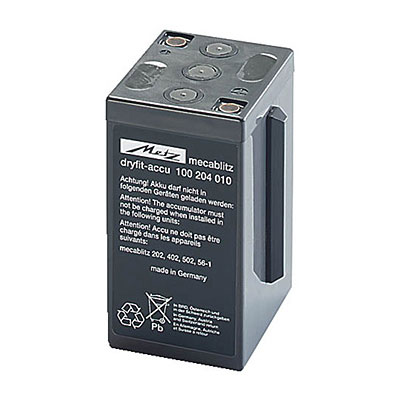

ne approfitto per chiederti delle informazioni.Ho appena acquistato su ebay un flash 60 ct1 con generatore senza batteria ,ho una bateria al piombo da 6 volt 3.2 amperhora ,ma non so' come collegarla con le polarita' e nel vano batterie non ci sono segni identificativi.
Mi sai indicare le polarita' ? .Grazie.

Io ne avevo 2 Metz-60 e avevano ancora le Dryfit originali che presentavano una nervatura su un fianco in modo da impossibilitare l'inserimento nel verso sbagliato.. le batterie più nuove non hanno la nervatura e si rischia di inserirle invertite.. cosa moooolto sconsigliata se non si vuole un flash che và a fuoco e odore di plastica bruciata in casa per giorni (provato personalmente Very Happy )
Ora le batterie non le ho più e nemmeno i Metz, ma ho trovato questa immagine e da quel che si può vedere il polo positivo è verso l'esterno (la nervatura sporgeva dalle fessure del coperchietto del vano batteria)

Io sulle mie avevo fatto un segno sulla faccia "esterna" con un pennarello indelebile.. in questo modo quando monti la batteria devi vedere SEMPRE il segno di pennarello Wink
