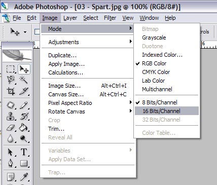

Il passaggio ideale sarebbe aprire il RAW, scegliere le impostazioni giusti e quindi passarlo come TIFF a 16bit al Photoshop. Quindi fare le operazioni necessarie con il photoshop (livelli, maschera di contrasto ecc.). A questo punto passare da 16bit a 8bit (vedi foto) e quindi salvare in JPEG con compressione minima (qualità più alta).
Bye! Ciao

Non c'entrano le dimensioni nel mio ragionamento. Il punto è che finchè bisogna lavorare sulla foto (il JPEG lo considero solo come formato "da salvataggio" una volta che tutte le operazioni di "ritocco" sono state fatte) conviene farlo sempre con la maggior profondità di colore possibile, ovvero a 16bit invece che a 8 bit.
Una volta che il "postwork" è stato effettuato si salva in JPEG ma, dato che photoshop non permette di salvare direttamente in JPEG una foto a 16bit, si deve obbligatoriamente fare il passaggio indicato ovvero passare dai 16bit a 8bit.
Questo almeno è "in linea teorica" il procedimento per ottenere il meglio dalle proprie foto. Poi si può velocizzare il tutto lavorando sempre a 8bit ma questo è un altro discorso... Wink
Bye! Ciao
