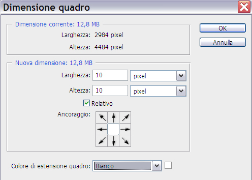

Io faccio così: apro Dimensione Quadro (Canvas, in eng.) con ALT-CTRL-C, e creo il bordo bianco impostando le opzioni come da figura.
Poi ripeto il passaggio con un valore in pixel molto superiore e il colore nero.
Questi due semplici passaggi sono facilmente salvabili in un'Azione per essere ripetuti su molte foto.
