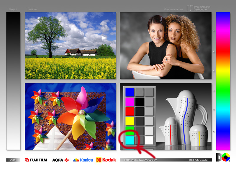

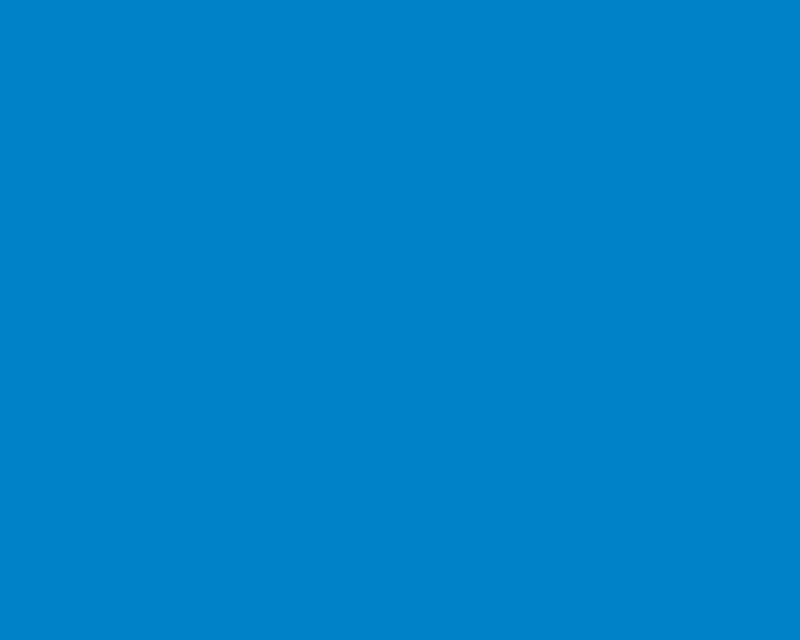

Ho fatto una prova,
Ho portato in labortario la foto n 1
L'ho confrontata a video. Risultato:
il blu cerchiato (Foto n1) sulla carta corrisponde, più o meno, alla foto n. 2
Che fare?
Da dove si comincia?
Grazie, Franco

MessaggioInviato: Mar 01 Set, 2009 4:58 pm    Oggetto: Re: dal monitor alla stampa Rispondi con citazione
Si comincia studiando un po' di teoria sulla gestione digitale del colore.
Eh... lo so... studiare è fatica. Ma un pochino di tempo bisogna pure dedicarlo. Ed è un investimento... Smile
Per fortuna in rete ci sono alcune ottime risorse, come il Blog di Mauro Boscarol, che è anche iscritto a questo Forum.
www.boscarol.com/blog
Mauro è un professionista serio ed ha fatto nel tempo un'opera di divulgazione importante su questi temi. Blog da leggere magari poco alla volta, ma tutto (o quasi).
In soldoni e terra-terra.
Il problema è che le terne RGB che definiscono un colore non vengono riprodotte nello stesso modo da qualsiasi dispositivo di output (nel tuo caso il monitor e stampante del lab.). Occorre quindi che "qualcosa" intervenga a creare coerenza nella riproduzione del colore. Questo qualcosa sono i profili ICC dei diversi dispositivi di output (e di input).
Normalmente si comincia con un software di editing che supporti lo standard ICC, come ad esempio Photoshop.
Poi occorre procurarsi un colorimetro con il quale effettuare la calibrazione/profilazione del proprio monitor (almeno di media qualità...). Il risultato è un profilo ICC che automaticamente sarà usato da Photoshop per "parlare" con il monitor.
A questo punto, se stampi in casa, devi avere il profilo ICC della coppia stampante+carta che usi, ed istruire Photoshop affinché usi quel profilo per la stampa. Questi profili si scaricano dal sito del produttore della stampante o della carta che usi, altrimenti occorre crearseli (o farseli creare) con uno spettrofotometro.
Se stampi presso un lab. puoi chiedere a loro in quale spazio colore preferiscono ricevere le immagini. Oppure chiedere loro di fornirti i profili colore della loro macchina-da-stampa+carta e convertire una copia delle foto che gli invii in quel profilo colore.
Con un flusso di lavoro come questo, molto sommariamente illustrato, riesci a mantenere coerenza nella gestione del colore e quindi il massimo possibile di "somiglianza" fra ciò che vedi a monitor e sulla carta. Senza pensare che il monitor sia assolutamente identico alla stampa.
Facile, no?
