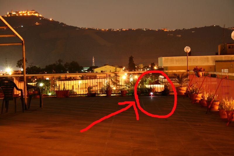

fluffy_boy
Iscritto: 16 Dic 2006
Messaggi: 1268
Località: provincia Ascoli Piceno
MessaggioInviato: Lun 31 Ago, 2009 8:11 pm    Oggetto: Rispondi con citazione
20 metri circa, scatto a 55 mm.
Lo so che è notte, ma anche di giorno non è tanto diverso, A MENO CHE non ci siano ostacoli in mezzo o il sole puntato sul ricevitore Smile
