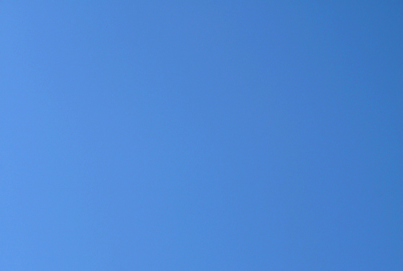

ciao, sperando di fare cosa gradita vi posto una foto dello stato del sensore prima della pulizia e dopo. Userò il liquido eclipse e le spatoline visibledust. Non ho mai effettuato l'operazione quindi auguratemi buona fortuna Ops
Più tardi vi posto il risultato o i resti della mia amicona Very Happy

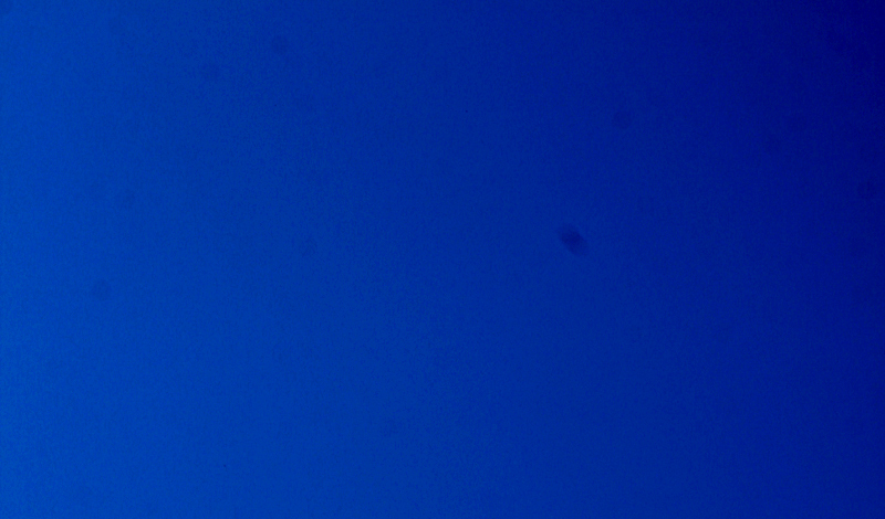

Party Party Party Party Party Oh yeah!
semplicissimo Ok!
vi posto la foto dopo la pulizia, entrambi gli scatti sono a f22 contro il cielo, ho aumentato la saturazione e il contrasto x mettere in evidenza le macchie...
