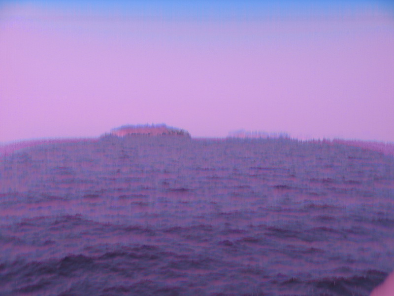

Salve a tutti.
Possiedo una Powershot A95 da parecchi anni e fino ad ieri andava benissimo. Improvvisamente ha incominciato a fare foto di questo tipo alternandone altre ben definite ed esposte. Ho avuto l'impressione che si stesse "sciogliendo" il sensore perchè tutto ciò mi appariva,anche se x brevissimo tempo, nel display.
Cosa potete dirmi in proposito? Mi sta già lasciando? Mi spiacerebbe moltissimo anche xchè in totale ha fatto poche foto(circa 4000).
Mi potreste aiutare a risolvere il problema?
Un grazie anticipato....

ciao, e' un danno molto simile a quello che e' capitato a me, io avevo anche spesso lo schermo nero e foto nere di conseguenza..
il danno potrebbe essere nel sensore, se cosi' fosse ti informo che canon ha riconosciuto che la A95, cosi' come anche altre macchine, monta una serie di sensori difettosi e che in caso di problema ti ripara il tutto gratuitamente anche se la macchina e' fuori garanzia.
io l'ho fatto e confermo Wink

sensore...

Grazie Crash e Oversim..... quindi pensate che sia il sensore? Il dubbio l'ho avuto anch'io che fosse difettoso..... Crying or Very sad
Volevo dirvi che il difetto si è manifestato in questo caso dove vi era una temperatura molto elevata. La sera ho provato di nuovo ad accenderla è ho costatato che le batterie non erano molto cariche ed il difetto si è ripresentato in una sola foto........poi ho scattato tranquillamente.
Oggi ho ricaricato le batterie e scattato alcune foto con una temperatura normale ed è andata bene. Pensate sempre che mi convenga portarla in assistenza? O potrebbero essere state queste circostanze particolari?
Grazie ancora Ok!

se puoi stare senza fotocamera per qualche settimana, io la porterei per far controllare..
