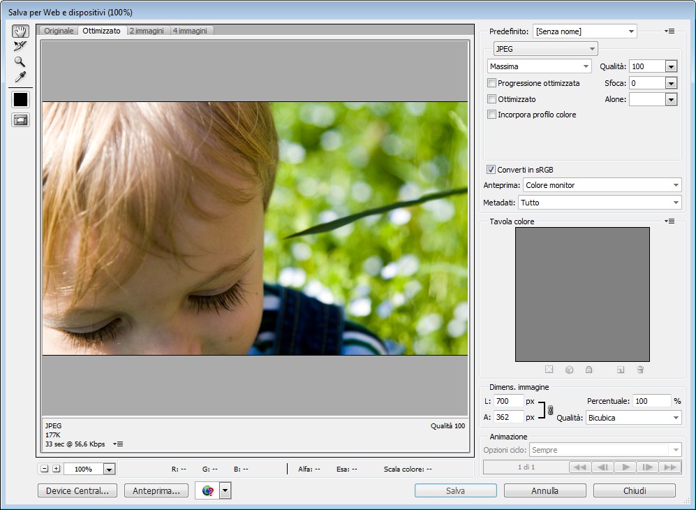

Io ho il CS4 e non riesco a far mantenere i dati EXIF dopo il salvataggio con "Salva per web..." pur spuntando l'opzione specifica!
Cosa sbaglio?

greeneyes ha scritto:
Io ho il CS4 e non riesco a far mantenere i dati EXIF dopo il salvataggio con "Salva per web..." pur spuntando l'opzione specifica! Cosa sbaglio?
Se tu specifichi "All" nell'apposita finestra (vedi immagine allegata - clicca per ingrandire) non ti salva i dati EXIF?

MessaggioInviato: Ven 28 Ago, 2009 8:26 am    Oggetto: Rispondi con citazione
No... Triste

MessaggioInviato: Ven 28 Ago, 2009 8:29 am    Oggetto: Rispondi con citazione
Ecco la mia schermata...

MessaggioInviato: Ven 28 Ago, 2009 9:20 am    Oggetto: Rispondi con citazione
No... Triste
mmm strano...
Domanda stupida ma la devo fare: la foto che stai salvando ha gli EXIF di partenza incorporati? Rolling Eyes

MessaggioInviato: Ven 28 Ago, 2009 9:25 am    Oggetto: Rispondi con citazione
Sì. Perchè se la salvo con il metodo "salva con nome" e uso il formato jpg me li mantiene!!!
Uffa!
Infatti quello era l'unico modo con CS3. Poi con CS4 hanno messo la possibilità di portarsi dietro tutti o alcuni SET di dati EXIF anche con "Save for Web".
E' strano, ho provato poco fa e a me funziona.
Potresti provare a reistallare il modulo "Save for Web" (C:\Program Files\Adobe\Adobe Photoshop CS4\Plug-ins\Import-Export\Save for Web.8BE) che magari si è incartato. Ora che ci penso ad un collega era successa una cosa simile con un'altra opzione ma sempre riguardante il modulo "Save for Web".

MessaggioInviato: Ven 28 Ago, 2009 9:49 am    Oggetto: Rispondi con citazione
Dove posso trovare il modulo per reinstallarlo? Rolling Eyes

MessaggioInviato: Ven 28 Ago, 2009 9:58 am    Oggetto: Rispondi con citazione
Secondo me se reistalli CS4 sopra la versione che hai ora dovresti risolvere. Sennò te lo mando io ma ho la versione in inglese, dovrebbe essere la stessa perché la lingua sta da altre parti, però la sicurezza matematica non ce l'ho.
