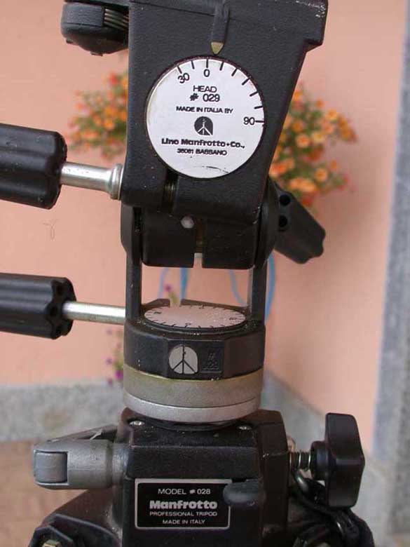

Buongiorno a tutti!
Mi piacerebbe poter montare la testa del manfrotto, che vedete in allegato montata su un pesantissimo e vecchio 028, su un altro treppiede (vorrei acquistare il 055x prob) ma non riesco a capire se la cosa è possibile e, se la è, come si fa a smontarla dall'attuale treppiede.
Ho ovviamente già provato a svitarla ma non si muove di un millimetreo e non vorrei, forzando, fare dei danni.
Qualcuno ha un'idea?
Grazie e saluti.

Alza tutta la colonna centrale e guarda sotto a dove ti ho messo la freccia.. dovresti trovare 3 (?) grani a cava esagonale (viti).. sono dei fermi che evitano di far svitare la testa durante un utilizzo normale...levali, sviti la testa e poi li utilizzi per bloccarla sul nuovo cavalletto..
Se non è lì il problema magari si è bloccata la vite, anche se mi sembra improbabile.. cmq c'è sempre lo Svitol

Prego.. ma stava li il problema poi?
Sì, grazie ancora! Smile
