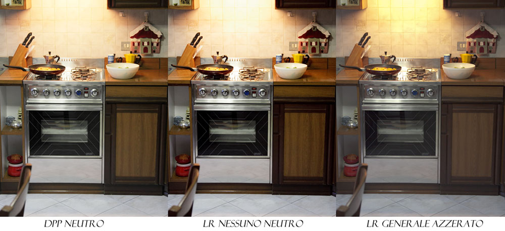

si.. ho provato sia "nessuno" sia "preset-s" sia "generale azzerato"
il primo è quello di cui parlavo nell'apertura del tema,
la seconda e la terza son 2 impostazioni di sviluppo che mi danno entrambe un immagine molto opaca e priva di contrasto, al contrario della prima che come dicevo all'inizio me ne da fin troppo.
per rendere meglio l'idea ora posto i 3 esempi:
il primo con il file importato e convertito da DPP impostato su neutro.
il secondo da LR impostato su "nessuno" e neutro
il terzo sempre LR impostato su "generale azzerato"

ora non guardate la qualità dell'immagine ne la composizione che sono cose che proprio non ho considerato.. come vedete nel primo caso DPP offre un immagine con dei neri abbastanza bilanciati e con dettaglio sulle alte luci.
l'immagine centrale invece presenta dei neri più profondi di circa 3-4 punti rispetto la prima e perdita di dettaglio sulle alte luci.
la terza presenta l'opposto: un contrasto molto più morbido dei neri meno profondi e più conservazione sulle alte luci.
la cosa strana come dicevo alll'inizio è che acquisendo un immagine con 5Dold dello stesso soggetto con le medesime impostazioni mediante LR impostato su "nessuno" (che è il default) mi da lo stesso risultato che con DPP. con 5D2 invece sussiste la differenza di cui vi ho appena parlato.

La foto centrale di Michele mi pare soffra solo di un contrasto un po' eccessivo. Forse si risolve abbassando un po' il contrasto e salvando questa nuova preimppostazione.
