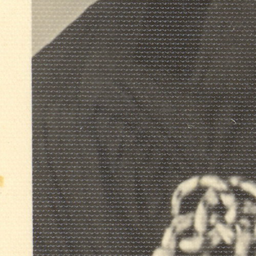

Probabilmene non mi sono spiegato, intendevo il "movimento" della superfice della carta, allego esempio.
Grazie dell'aiuto

| Skorpion3 ha scritto: | | Probabilmene non mi sono spiegato, intendevo il "movimento" della superfice della carta, allego esempio. | Ti serve la formula di un integrale chiamata la Trasformata di Fourier...
Guarda un po' qui. Ma è una tecnica che non ho mai usato.
Vale lo stesso discorso: se la foto originale era così, forse la puoi tenere così.

| AleZan ha scritto: | | Skorpion3 ha scritto: | | Probabilmene non mi sono spiegato, intendevo il "movimento" della superfice della carta, allego esempio. | Ti serve la formula di un integrale chiamata la Trasformata di Fourier...
Vale lo stesso discorso: se la foto originale era così, forse la puoi tenere così. |
Questo plugin è stato studiato proprio per risolvere il problema che ti dicevo.
Già installato.
Grazie!
