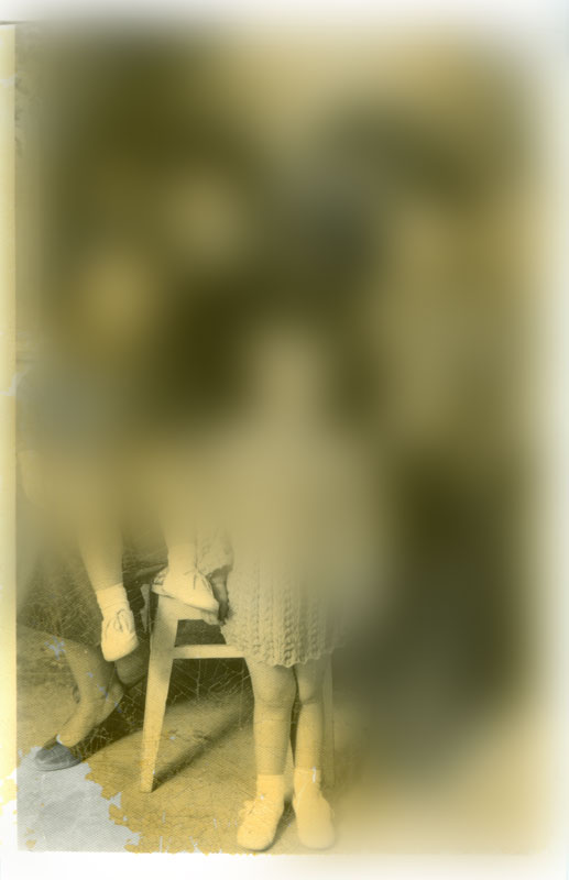

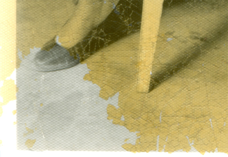

Avrei bisogno del vostro aiuto per capire come restaurare al meglio una vecchia foto.
La foto risale a meta` degli anni '50. Potete vedere la foto intera e il dettaglio dell'angolo in basso a sinistra.
La foto e` su una carta con una trama esagonale, che complica un pochino il restauro.
Per ora ho un paio di domande...
1) Posso rimuovere la "patina" giallognola sopra la foto? Nel dettaglio forse riuscite a capire di cosa parlo... A me sembra che il contrasto si riduca quando la patina non c'e`. E` un'impressione o ho ragione?
2) Come posso procedere per rispettare la "trama" della carta?
10x
-- sfoto
Foto completa.
 Dimensione:  35.21 KB
 Visualizzato:  File visto o scaricato 1252 volta(e)
Dettaglio (angolo in basso a sinistra)
 Dimensione:  77.13 KB

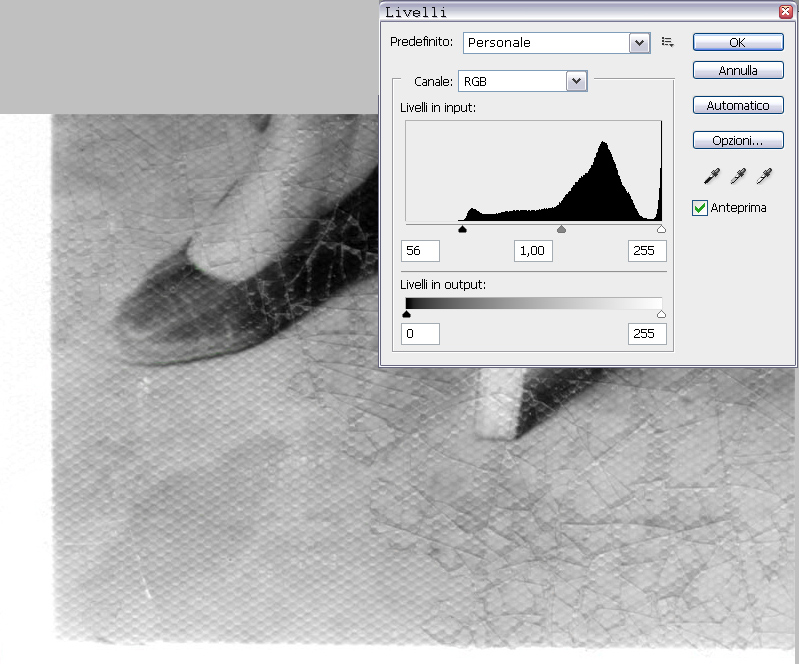

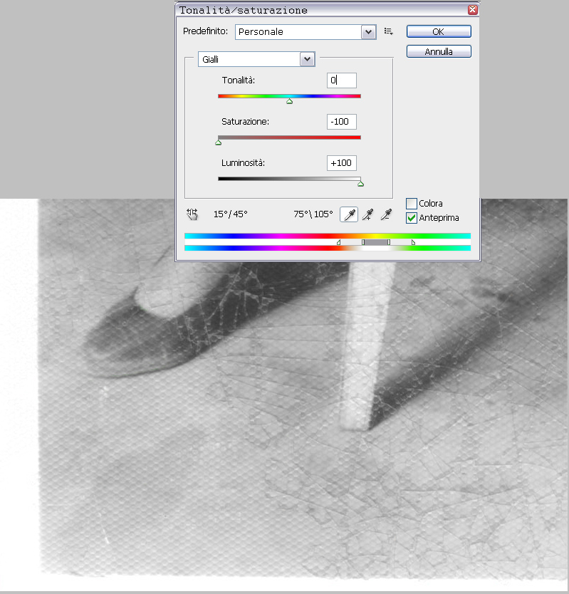

Per levare la patina gialla, desatura il giallo e aumenta la sua luminosità come nel primo allegato.
Per ridare il contrasto perduto, usa i livelli come mostrato nel secondo allegato.
 Dimensione:  198.61 KB
 Visualizzato:  File visto o scaricato 1243 volta(e)
 Dimensione:  179.38 KB

La rimozione in digitale della patina gialla lascia pero` segni abbastanza evidenti, per esempio tutte le crepe. Magari sarebbe meglio staccarla e operare sulla foto "sotto"...

In quell'angolo si e` staccata, cosi` come in altri posti della foto.
Non riesco pero` a giudicare se staccandola c'e` una perdita di contrasto eccessiva e difficilmente recuperabile. Nell'elaborazione di Filip si vede chiaramente (almeno sul mio monitor) che le zone giallognole con saturazione zero hanno un contrasto maggiore.
