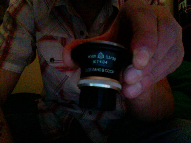

MessaggioInviato: Dom 15 Mar, 2009 1:31 am    Oggetto: Rispondi con citazione
Questa è la dicitura riportata sull'obiettivo...
spero che i miei problemi siano tutti dovuti a lui....
obiettivo ingranditore
 Dimensione:  84.78 KB
 Visualizzato:  File visto o scaricato 2211 volta(e)

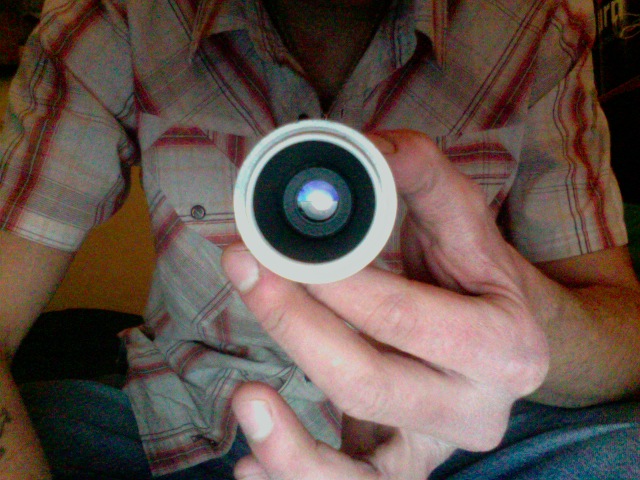

MessaggioInviato: Dom 15 Mar, 2009 1:32 am    Oggetto: Rispondi con citazione
il retro dei diaframmi
retro
 Dimensione:  122.72 KB
 Visualizzato:  File visto o scaricato 2209 volta(e)

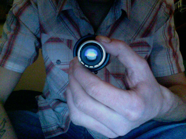

skakrew
Iscritto: 13 Gen 2009
Messaggi: 33
lente filettatura (lato ingranditore)
lente filettatura
 Dimensione:  121.98 KB
 Visualizzato:  File visto o scaricato 2207 volta(e)

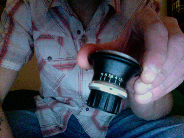

skakrew
Messaggi: 33
MessaggioInviato: Dom 15 Mar, 2009 1:33 am    Oggetto: Rispondi con citazione
lente lato stampa
lente stampa
 Dimensione:  120.5 KB
 Visualizzato:  File visto o scaricato 2205 volta(e)
.oesse.
Iscritto: 24 Nov 2005
Messaggi: 1906
Località: Hong Kong
MessaggioInviato: Dom 15 Mar, 2009 3:21 am    Oggetto: Rispondi con citazione
skakrew ha scritto:
oddio...
considerate che a tutto chiuso (penso f11) stampo in 6 sec circa... oltre mi fà stampe nere...
che formato stampi? Sai l'altezza della testa??
