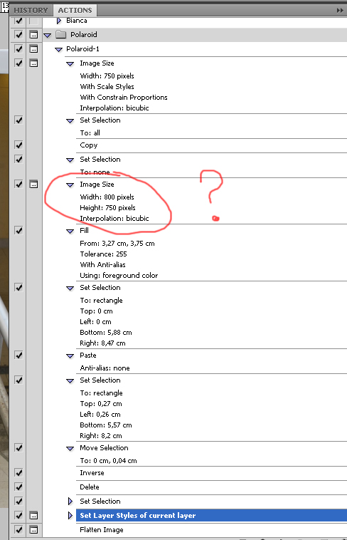

non mi funziona Mah
ho provato a dare uno sguardo ai vari passi che fai ma sono molti e ad un certo punto usi i cm come unità di misura e mi sono perso
in particolare mi ridemensioni l'imagine di nuovo ma credo che li forse volevi modificare il canvas size o sbaglio ?

Francesco Catalano ha scritto:
non mi funziona Mah
Strano... Grat Grat l'ho provata in più versioni di PS e non ho riscontrato problemi.
Non ho idea del perchè dei cm poichè ho sempre lavorato con i pix.
Ora ti spiego cosa ho fatto Smile
Dal png fornito da rosarioconte, ho ricavato 2 misure e cioè le misure della polaroid intera (800x750) e quelle del riquadro nero (750x500) in cui ci dovrà stare la foto.
Ottenuto queste misure, comincio:
carico la foto,
la dimensiono (rispettando le proporzioni) dando al lato lungo 750 pix.
La seleziono tutta (ctrl-a), la copio negli appunti (ctrl+c) e la deseleziono (ctrl+d).
La dimensiono nuovamente ma questa volta alle misure della polaroid intera (800x750).
Con il secchiello, la faccio diventare bianca.
Sapendo che il bordo sopra è di 27/28 pix, preparo una selezione a dimensione fissa di 800x555 e la faccio partire dal angolino in alto a sinistra.
A questo punto, vado ad incollare l'immagine precedentemente salvata negli appunti (ctrl-v) che andrà automaticamente a centrare la selezione.
Se l'immagine è un 2/3, la cosa potrebbe finire qui ma pensando al caso in cui che essa possa essere un 4/3 o altro, aggiungo le seguenti mosse:
preparo una selezione a dimensione fissa da 750x500 e la faccio partire dal 27° pix dall'alto è 25°da sinistra.
Si può anche farla partire dal angolo alto sinistro e spostarla di 25 pix verso destra e 27 pix verso il basso con altrettanti colpi ai relativi tasti freccia.
Inverto la selezione e premo il tasto "Canc" in modo da cancellare tutto quello che si trova nella selezione invertita quindi, deseleziono tutto.
Approfittando del livello, dò un po' di effetto con una leggera ombra interna.
Unisco il livello.
FINE.

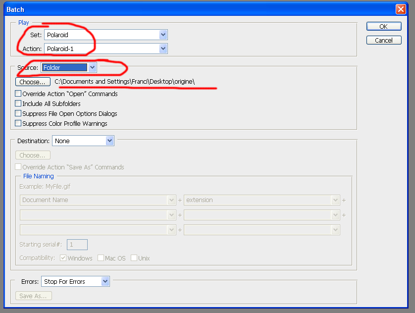

come antcipato ho fatto qualche piccola modifica e per usarla in bach basta creare una cartella sul desktop che si chiama "Polaroid pronte" (qui finiranno le pola) quindi mettere i file di origine in una cartella sempre sul desktop che si chiama "origine" (che fantasia che ho vero ? Pallonaro Pallonaro Pallonaro )
allego action modificata (salva la polaroid e chiude l'originale senza salvare) e schermata del comando Batch
