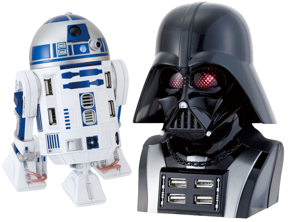

Marty McFly utente attivo
Iscritto: 02 Ago 2006 Messaggi: 4792 Località: Roma
Inviato: Ven 27 Feb, 2009 11:00 am Oggetto: |
Anvedi che ho trovato!
VIDEO
