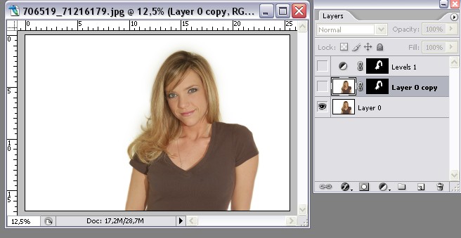

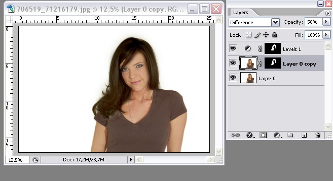

E' un problema che non mi sono mai posto. Prendi questa idea come provvisoria....
1) Duplica il Layer con l'immagine
2) Fai una mascheratura precisissima dei capelli sul nuovo layer, magari usando la tecnica descritta qui.
3) Imposta Differenza come metodo di fusione del nuovo Layer e abbassane l'opacità circa al 50%
4) Aggiungi in cima un layer di aggiustamento tipo Livelli (anche questo mascherato sui capelli) per alzare il contrasto.
Vedi le figure per farti un'idea.

MessaggioInviato: Gio 19 Feb, 2009 2:00 pm    Oggetto: Rispondi con citazione
Invece di mascherare anche il layer livelli non sarebbe più pratico ancorarlo al livello sottostante cliccandoci su tenendo premuto ALT?
Grazie, sempre gentile e tempestivo.
Prima di martedi non credo che posso provare, l'unico dubbio che ho è sul 4° punto perchè in Gimp non ci sono gli adjustment layers.
Il contrasto (mascherato sui capelli) va alzato sulla fusione dei due livelli e non solo sul livello duplicato, giusto ?
Grazie ancora Smile

MessaggioInviato: Sab 21 Feb, 2009 2:56 pm    Oggetto: Rispondi con citazione
Il contrasto dovrebbe agire solo sulla parte mascherata dei capelli
Si ok, quello che chiedevo, non conoscendo come lavorano gli adjustment layers, è se devo agire solo sul livello duplicato o se prima devo fondere i due livelli e poi agire (sempre mascherando).
Se ho capito bene, la seconda che ho detto Smile

MessaggioInviato: Sab 21 Feb, 2009 3:16 pm    Oggetto: Rispondi con citazione
si dovrebbere essere la seconda visto che gli adjustament layer agiscono in quel caso su tutti i layer sottostanti
ok, grazie Ok!
