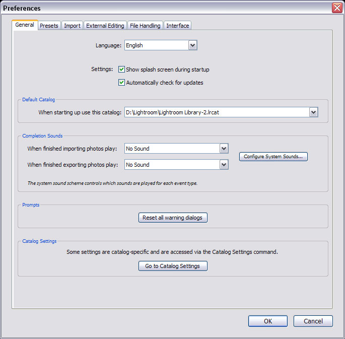

Sei sicuro di aver settato correttamente tutto? Perche non posti i jpg dei 2 settaggi cosi li guardiamo ti allego un esempio di quello che serve.
 Dimensione:  76.02 KB
 Visualizzato:  File visto o scaricato 597 volta(e)
